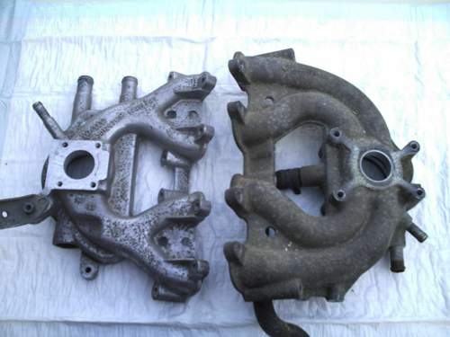

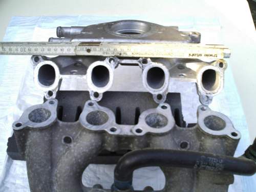

@ schm1ddi: auf einem Bild sieht man besonders gut die von mir vorher mal beschriebene Einbuchtung / Einschnürung Saugrohr Zyl 1 unter der Drosselklappenbetätigung / Gasbowdenzug die ich an Deinem heißgeliebten AAU Krümmer bemängelte! Würde der AAU an ABU passen wärs ja auch andersrum und ich hätte schon längst den ABU- Krümmer dran da der von der Spritze an 4 Kanäle hat und nicht wie hier erst 2 die sich dann auf halber Strecke erst in 2 x 2 aufteilen!
Pict0004
Pict0009
Pict0011

Lochabstand1
Ovaler / runder Kanal
Saugrohrform
+2

Halt aber endlich mal Singlepoint- (Monomotronig) und Multipoint - Einspritzung (Digijet / Digifant) auseinander. Das fängt bei Pumpe u. Druckregler schon mal an. Begreif mal, daß das 2 komplett unterschiedliche Systeme sind bei denen ausser dem Tank (Tankuhr / - Geber) und den Leitungen am Fzg-Boden wohl nix weiteres mehr identisch ist!
Nun, das weiß ich wohl. Ich sage nunmal flachsig DK hier Multi da, weil ich eben so ziemlich weiß, was man dafür tun muss. Kabelbaum ect...eben auch die besagten Bezinpumpen und Regler...sagte ich ja.
Ob dies alles Sinn macht bei einem ABU, das stelle ich in Frage!?
Ob eine Multi am ABU sinnvoller ist, wie eine RP (mit ABU/AAU/AAV o. RP) Düse? Falls ja, würde ich ,da ich ebenfalls diese Teile zu verfügung habe, verbauen können. Auch werde ich erstmal sämtliche Kombos mit der RP Spritze testen - um eben mehr praktische Erfahrungen zu sammeln. Ich bin nicht völlig verschattet in der Birne. Auch kein übliches Kiddie was nach Tunning fragt. Mir geht eignetlich nur um die gestellten Fragen im ersten Post. Da drum herum, sollte nur einen Einblick geben wie meine Situation momentan ist .
