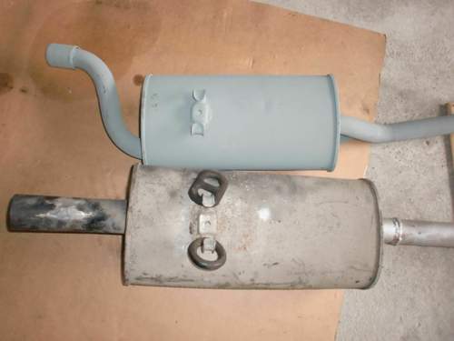

Was ist denn der Unterschied zwischen der G40 und der 3F Anlage?
Der 3F ESD ist ein Reflexions Schalldämpfer.
Im Gegensatz dazu ist der vom G40 ein Absorptions-Schalldämpfer.
Der G40 ESD hat ein größeren Schalldämpfer( Länger) und ist auch merklich schwerer wie der vom 3F bzw der restlichen Serien Endschalldämpfer.
Im Bild erkennt man gut den Unterschied, oben der 3F unten der G40 ESD.
MfG
Cimg6499
@GhostPants schrieb am 25. Juni 2018 um 21:47:56 Uhr:
Okay ja ABU Krümmer is drann und kat weiterhin Original, msd ist der von 1.0/1.3L und esd kommt die tage, ist der vom g40 denke das passt so
Grüße Alex
Davon war ich ausgegangen, und an den MSD passt weder der 3F- , und schon gar nicht der G40 ESD !
Der olle MSD ist (z.Zt.) Dein "Flaschenhals" 🙄
da ist nämlich der Ausgang (zum ESD) deutlich kleiner als der Eingang (vom Kat),
3F ist Ein- = Ausgang, G40 hat m.W. noch größere Durchmesser.
