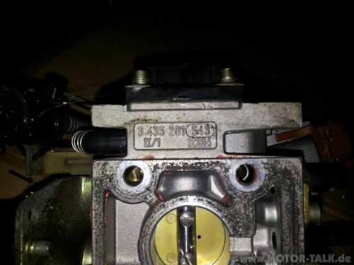

ja den oberen Teil der Drosselklappe Einspritzventil und Ansaugluftsensor hab ich gewechselt.
Am unteren Teil (Drosselklappe mit Poti) sind die Schrauben vom Poti noch zu, deswegen habe ich das nicht getauscht. Am alten sind auch drei Anschlüsse für Unterdruck ! Siehe Foto.
Ich habe auch ein anderes Steuergerät verbaut, als das wo ich vom AAU ersteigert habe. Meins ist das mit dem oragenen Schild und kleinem Stecker.
Habe mittlerweile Drei Einspritzeinheiten gekauft, alle sollen vom AAU Motor sein. Ich habe noch einen Polo mit runden Scheinwerfern.
Druckverstellung hab ich am Verteiler, im Kofferraum ist aber AAU auf´m Aufkleber.
Anbei die Fotos

+5
Also hast du nen AAK und keinen AAU ! Die einspritzeinheit mit den 3 Unterdruckanschlüssen und der Poti-entlüftung gehört ebenfalls zu einem AAK, der 3. Anschluss eben für die Zündzeitpunktverstellung und das Steuergerät mit dem orangeaufkleber ist ebenfalls AAK, sei mal froh dass du doch keinen AAU hast ^^ wär alles verkehrt. Das Steuergerät vom AAU passt aber nicht auf den Stecker oder ??? Nicht dass da mal wer nen falschen Verteiler verbaut hat und es doch n AAU ist bzw. war...
Denke auch ist AAK (eigentlich kann AAU noch gar nicht in dem mit den runden Lampen sitzen).
Schaltgerät für TSZH müßte dann auf der Unterseite des Trägerbleches des St-ger. sitzen.
Zu der Spritze machst Du aber 2 widersprüchliche Aussagen:
1. hast Du das gewechselt auf 28er mit NUR 2 Anschlüssen, (und die sitzen am Unterteil)
jetzt haste mit mal nur das Oberteil gewechselt !?
Das Monomot-Poti ist nicht = Monojet-Poti !
und`s Poti sitzt am Unterteil.
MFG
P.S. das orage ist AAK St-Ger.
&`s Oberteil haste wohl 180° verdreht auf`s Unterteil gesteckt . . .
also AAU AAk und AAV
die einspritzeinheit /drosselklappe sind identisch
und des Steuergeräte dürfte AAU sein laut den Nummern
die Letzte Serie ab Bj.8/93 bie ende haben andere STG stecker...
Gaaanz falsche Info !
Das Einspritzventil ist das Teil Bildmitte-oben.
O-teil-zerl
