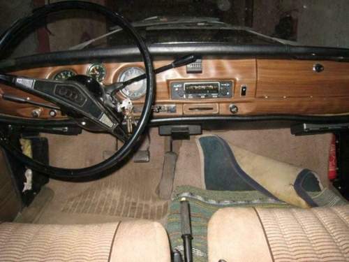

@SteinOnkel schrieb am 2. August 2016 um 07:24:31 Uhr:
Mein Audi hatte so eine kleine, putzige Analog-Uhr. Die war echt toll...
Die ließ sich bei Daddys 60 L durch einen (VDO) DZM ersetzen.
So weit ich mich erinnere ging das damals schon p & p da z.B. der Super 90 DZM hatte.
Nebelrückleuchte war definitiv vorbereitet, anschrauben > anklemmen 😁 freu .
ABER woher der Sinneswandel ? 😕
vor nicht langer Zeit war doch DZM im derby ein absolutes NoGo für Dich 😕
Audi-60-l-03
Ne, das war bei meinem noch anders. Der hatte DZM und eine analog uhr. Aber am geilsten ist eh das digitale KI von Audi. Das hat einen über's Radio voll gelabbert und die Frau hat einen deutschen Akzent. Zu geil.
