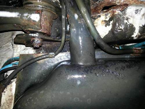

Das Hauptproblem scheint mir das Loch im Schweller zu sein, das ich nicht selber schließen kann.

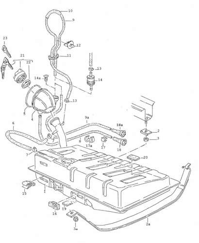

ich würde lieber ohne Bühne einen Motor tauschen als den Tank.

Da der Tank sich NICHT seitlich oder längs bewegen läßt solange das Füllrohr im Radhaus steckt, und das Füllrohr oben sein "dickes Ende" mit zusätzlichen Anschlüssen hat . . .
der spätere Einbau ohne biegen, brechen & Gewaltanwindung vonstatten gehen sollte . . .
ist ein Zuschlag von min. 10 cm. ratsam da es gerade zw. Achsaufnahme & Radhaus mit dem "dicken Ende" sehr eng wird und es braucht etwas Bewegungsfreiheit um ihn da raus- und wieder reinzuhäkeln.
Wer es versucht lt. Muckelanleitung den Achsträger re. auszubauen bekommt von mir den vollen Applaus sowie den aufrichtigen Wunsch "Viel Spaß" 😁
Vernünftig aufgebockt ist der Umbau aber "easy going"
und sofern noch Kapazitäten in den "Grauen" 😁 vorhanden, verbindet man es mit den Schweißarbeiten (bei ausgebauten Tank) da die Stelle dann zugänglicher ist und die FEUERGEFAHR , welche durch die Rostlöcher im Rohr nochmals erhöht ist, weitgehend ausgeschlossen wird.

So, ich hatte gestern noch zwei Angebote von deutschen Werkstätten bei mir in der Nähe eingeholt.
Die erst wollte 100 € ohne Auspuffhalterungen, die zweite 100 – 200 € mit Auspuffhalterungen haben.
Die zweite Werkstatt war eine Werkstatt wo meine Mutter schon einmal zur Reparatur war.
Auf den Hinweis, dass 100 bis 200 € eine ziemlich große Preisspanne ist, hat der Meister dann gesagt, dass er den Aufwand nicht abschätzen kann ohne den Wagen auf der Hebebühne zu haben.
Und das Hochheben für ein Angebot war ihm zuviel Zeitaufwand.
Er war aber trotzdem sehr freundlich und hat mir einen türkischen Karosseriebetrieb 800 m von mir entfernt empfohlen, wo er auch Karosseriearbeiten erledigen lässt.
Ich war nun eben da:
Die wollten 100 € haben, wenn ich den Tank ausbaue und nur 200 €, wenn die das auch mitmachen.
Wir haben uns dann auf 80 € Festpreis geeinigt, wenn ich den Tank ausbaue. Dafür reparieren die mir den Schweller und beide Auspuffhalterungen.
Vorteile für mich gegenüber der persischen Selbsthilfewerkstatt:
- Sowohl die Mitarbeiter als auch der Chef waren immer freundlich und herzlich, auch noch als ich versucht habe den Preis auf 70 € runterzuhandeln.
- nur 800 Meter von mir entfernt, statt 10 km
- Die stellen mir auf dem Hof einen waagerechten und sauberen Bereich zum Arbeiten zur Verfügung (Vorteile gegenüber Reparatur auf der Straße: keine Unfallgefahr, sauberes Arbeiten, kein möglicher Stress mit der Polizei oder Anwohnern).
- noch etwas günstiger, 80 € Festpreis statt 80 - 90 €, wo es am Ende ja wohl auf 90 € hinausläuft
- Die stellen mir Werkzeug , Profiwagenheber und Böcke in jeder gewünschten Höhe umsonst zur Verfügung.
- Zur doppelten Absicherung bekomme ich auch noch Reifen zum Unterlegen zur Verfügung gestellt. Zitat: „Wir wollen Dich auf jeden Fall lebend verabschieden.
- Bei Problemen oder Fragen helfen die mir.
- fachlich kompetenter und erfahrener da Karosseriefachbetrieb
- Meister ist älter (ca. 55 bis 60 Jahre) und daher erfahrener und kennt sich bestens mit dem 86c aus
Mit einem Satz: Ich bekomme nahezu traumhafte Arbeitsbedingungen.

Zum Tank:
Wenn ich mich recht entsinne, war der Ausbau nicht sooo wild, weil einem ja die Schwerkraft zur Hilfe eilt. Der Einbau ist eher das wovor es mir graut. Ich weiß nicht, ob das alleine überhaupt machbar ist, besonders angesichts der beschissenen Passgenauigkeit der billigen Tanks. Wir waren zu dritt, da ging es einigermaßen.

Den Tank allein wieder reinzubekommen geht ,iss aber eine Fummellei am Tankstutzen und besonders der berühmte blöden Zickige Schlauch am Tankstutzen
