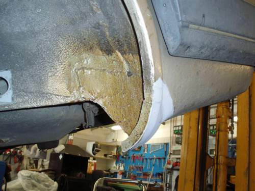

Ich habe mich gestern am Abend für 30 Minuten mittig von hinten unter den Wagen gelegt und mir meinen rechten Schweller angeschaut und losen Rost mit einem Schraubendreher entfernt.
Das Problem ist doch größer als angenommen, schließlich weiß ich jetzt, dass der rechte Innenschweller mehrere Löcher hat. Das Loch, das man nur von der Wagenmitte aus sehen kann, kannte ich ja bisher noch nicht. Dieses Loch hat einen Durchmesser von ca. 4 cm. Die hintersten cm des Innenschwellers sind ziemlich stark verrostet.
Wenn man direkt von unten schaut, sind die Löcher gar nicht zu sehen. Das letzte Bild ist noch etwas diagonal von unten aufgenommen.
Außerdem konnte ich erkennen, dass einige Stellen möglicherweise schon mal von einer Werkstatt meiner Mutter provisorisch mit Kunstharz oder einer ähnlichen Masse für die letzte oder vorletzte DEKRA-Prüfung abgedichtet wurden, da einige Stellen sich weich anfühlen, wenn man drückt. Das könnte aber eventuell auch eine Unterbodenversiegelung sein. Das glaube ich aber nicht, denn ich kann mir nur schwer vorstellen, dass ein so großes Loch in zwei Jahren entsteht.
Ist es da nicht notwendig, die letzten sagen wir mal 10 bis 15 cm vom Innenschweller rauszuschneiden und durch eine Innenschweller-Reparaturblech auszutauschen?

Ist ganz normal..wenn man anfängt zu prökeln, dann wird das Rostloch meistens erheblich größer als es zunächst ausgesehen hatte..
Das INNERE Blech würde ich so lassen. Wenn du das auch noch in den Urzustand versetzen willst, hast du RICHTIG was vor dir. Hinterher REICHLICH Hohlraumwachs oder besser noch Mike Sanders rein, dann gammelt das nicht weiter.
Das der Tank ab muss, hatte ich befürchtet, man kommt auch zum blankschleifen vor dem Schweißen sonst nicht richtig mit Maschinen dran.
Glasfaser wird immer gerne wieder mal gemacht..das gammelt GARANTIERT dann wieder. Kannst du das nicht beim Verkäufer reklamieren? ;)
Du schreibst von mehreren Löchern..ich sehe aber immer nur EINES aus verschiedenen Perspektiven? Oder meinst du das Loch im Blech, welches man sieht wenn man durch das Loch schaut?

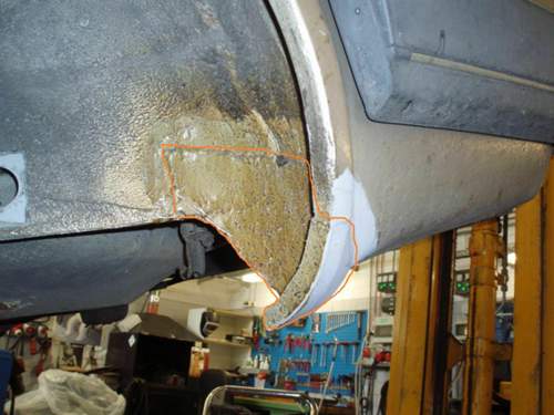

Alles in Allem: Wenn das mein Auto wäre, würde ich über die Gammelecke nur lachen..da habe ich schon WESENTLICH schlimmeres gesehen und wieder geschweißt.
(z.B. die rot umrandete Ecke habe ich bei einem meiner Jettas komplett rekonstruiert, leider habe ich kein Foto gemacht wie es rausgeschnitten aussah...)
