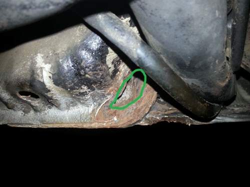

Das Hauptproblem scheint mir das Loch im Schweller zu sein, das ich nicht selber schließen kann.

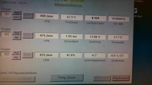

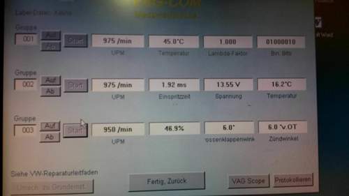

@max.tom schrieb am 8. März 2016 um 19:08:36 Uhr:
Die die Deutsche Version ;):D
Bin. Bits, Ossenklappenwinkel und unter 41,8% einfach mal gar nichts :D Ohne Witz Informatiker sind so stinkfaul...
Scheisse, ist das geil übersetzt :D:D
@SteinOnkel schrieb am 8. März 2016 um 19:12:01 Uhr:
Jaaap :D:D

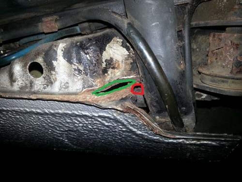

Du schreibst von mehreren Löchern..ich sehe aber immer nur EINES aus verschiedenen Perspektiven? Oder meinst du das Loch im Blech, welches man sieht wenn man durch das Loch schaut?
siehe Bild im Anhang
Alles in Allem: Wenn das mein Auto wäre, würde ich über die Gammelecke nur lachen..da habe ich schon WESENTLICH schlimmeres gesehen und wieder geschweißt.
(z.B. die rot umrandete Ecke habe ich bei einem meiner Jettas komplett rekonstruiert, leider habe ich kein Foto gemacht wie es rausgeschnitten aussah...)
Optisch ist mir das völlig egal, ist ja unter dem Wagen. Muss nur so sein, dass die DEKRA es akzeptiert und etwas über 2 Jahre hält, damit es der nächsten Prüfung in 2 Jahren auch noch standhält.
Ich möchte halt eine möglichst gute räumliche Vorstellung haben, wie groß das aufgeschweiste Blech sein muss. Kannst Du nicht mal in eines meiner Bilder eine Linie einzeichnen, die praktisch die Außenränder des Reparaturblechs darstellt? Nur Pi mal Daumen und ohne Gewähr! :)

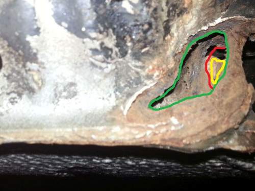

Erkenne ich das richtig dass GRÜN Loch Nr. 1 und rot Loch Nr. 2 ist?
Und was ist GELB?

Erst siehst Du nur ein Loch und nun, nachdem ich Dich auf das entscheidende Bild hingewiesen habe, bist Du Dir nicht mehr sicher, ob es 2 oder 3 Löcher sind! :D
Ja, die ganze Sache ist durch die unterschiedlichen Aufnahmewinkel schon sehr verwirrend.
Das grüne Loch ist auf jeden Fall schon mal DAS Loch. Das hast Du überrall richtig eingezeichnet.
Das was Du rot im ersten Bild eingezeichnet hast, ist meines Erachtens nur ein Zwischenraum, der durch den Innenschweller und den Tankanschluss begrenzt wird. Bin mir aber auch nicht sicher, ob das nur ein Zwischenraum ist, oder ein Loch, das da nicht hingehört.
Auf den Fall entspricht die Stelle, die Du rot im ersten Bild eingezeichnet hast, nicht der Stelle die Du rot im 3. Bild eingezeichnet hast.

Ah des iss des ,:)
Des iss die Stelle wo verstärkt ist weil darunter am Schwellerfalz auch die Wagenheberaufnahme ist :)
Des Heisst die Stelle mit Blech zu schweissen und da
Nach am Runden Loch Ordentlich Hohlraumkonservierrung rein bis es anfängt rauszutropfen,und an der Geschweißten stelle halt Rostschutz drauf und danach Unterbodenschutz :)
Ich mache Jährlich bei beiden Komplette Hohlraumversiegelung und U _Schutz :)
