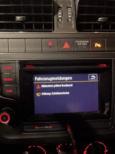

Hallo, mein Auto spinnt seit 1 1/2 Wochen rum. Beim ersten Aussetzer kam die Meldung: Störung - Scheibenwischer und Bordbruch: Kühlmittel prüfen! Dann gingen meine Blinker nicht mehr und den Kofferraum bekam ich auch nicht mehr auf. Darauf hin hab ich direkt angehalten und nachgeschaut, aber Kühlmittel ok und auch keine offensichtlichen Schäden durch Mader oder sonst was. Ich habe dann 10 Minuten gewartet, das Auto gestartet und alle Meldungen waren weg und im Car Menü waren die Einträge auch weg. Ein Freund meinte daraufhin, dass es die Lichtmaschine oder Batterie sein könnte. Naja erstmal war wieder Ruhe und dann nach ein paar Tagen kam wieder die Störung mit dem Scheibenwischer, Tacho ging kurz nicht und nach ein paar Sekunden alles wieder weg. Nächster Tag, das selbe Spiel nur diesmal ging die Außenbeleuchtung kurz aus. Ist natürlich beängstigend und gefährlich wenn man im dunklen unterwegs ist ??
Zur Werkstatt die Situation erklärt, Lichtmaschine ist ok, Batterie erneuert (war noch die Erste) mit der Aussage, dass es an der Batterie gelegen hat, da die nun schon 9 Jahre alt war. Dann ging es ein paar Tage gut und gestern während der Fahrt gleich vier Aussetzer, wieder kurz Licht, Störung Scheibenwischer 2 mal und der vierte Aussetzer war dann volles Programm :Scheibenwischer, Kühlmittel, Blinker gingen nicht mehr, Fernlicht auch nicht. Wieder zur Werkstatt. Auto wurde dann ausgelesen. Da hieß es: Wahrscheinlich Überspannung Batterie, Fehler wurden gelöscht und es dürfte nichts mehr passieren. Heute während der Fahrt wurde es am Display ganz kurz schwarz, einige Kontrollleuchten gingen an, VW Zeichen kam zurück und alles war wieder in Ordnung, als wäre nichts gewesen. Also irgendwie bin ich da ziemlich ratlos, was könnte es noch sein? Steuergerät wurde ausgeschlossen, da die Meldungen immer wieder verschwinden würden und im Car Menü keine Einträge vorhanden sind. Hat einer vielleicht schon mal etwas ähnliches gehabt? Sorry für den langen Text, habe schon versucht die Geschichte so kurz wie möglich zu beschreiben ??
Meldung die später wieder verschwand

Bei solchen Mega-Fehler-Meldungen kann es gerne mal Feuchtigkeit sein, die in oder an einem Steuergerät rumschwitzt und allein schon durch ohmische Probleme solches Chaos auslöst...
Bei Feuchtigkeit ist ALLES möglich, Pfütze, Wasserdurchfahrt, Starkregen, Schiebedach, Fenster offen, solche Sachen...
Musste alles prüfen...
Bei der guten VW Markenqualität sind das auch gerne mal alle möglichen Kabel... Kabelbruch, Kabel aufgescheuert, Kabel komplett ab, Feuchtigkeit im Kabelbaum durch schlechte Isolation..., etc, etc...
Und..., gerne auch Unterspannung weil Starterbatterie nicht mehr gut... Aber das hast Du ja beseitigt...
Trotzdem würde ich mal Ruhespannung messen... Sollte so 12,7V haben minimum..., alles drunter ist nix bei diesem Auto...
Spannung nach so zwei Stunden abgestellten Auto messen - zur Gewissheit...
Außerdem heißt es BORDBUCH und nicht BORDBRUCH...
Hättest Du einen BordbRuch, dann wäre die Sache mit den Fehlern klarer...

@EffzehLady Hast du vielleicht Laub,Dreck in der Regenrinne ?
Falls die Abläufe zu sind dann kann das Regenwasser überlaufen und ins Auto rein unter dem Lenkrad ist das Bordnetzsteuergerät verbaut der alle von dir genannten Dinge steuert.
Wenn da Wasser drin ist spielt Elektronik halt verrückt, angenommen wenn es über Nacht geregnet hat dann spinnt am nächsten Tag irgendwas anderes nicht!
Ich dachte auch sofort an Unterspannung - Batterie. Kann aber auch irgendwo ein Massefehler sein. Kabel alle fest an der Karosserie?

Bei mir ist bisher auch jeder ratlos. Batterie war es nicht. VW sagte nur: Kabelbruch, das könnte teuer werden, da suchen wir ca zwei Wochen dran. Dann die dritte Werkstatt hatte dann an einem Kabel (direkt an Batterie und Lichtmaschine) einen fetten Marderbiss. Ich war einfach nur froh, dass endlich mal richtig dabei geguckt wurde. (Der VW Mitarbeiter hat sich noch nicht Mals die Mühe gemacht, mal sich das Auto einmal anzuschauen)
Naja jedenfalls wurde das Kabel erneuert und ich hatte genau eine Woche Ruhe und nun ging das Spiel von vorne los :-(
