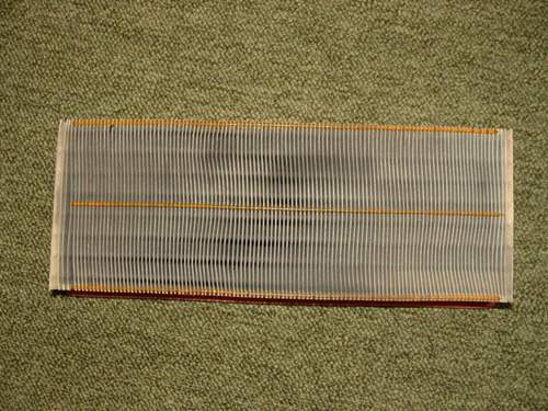

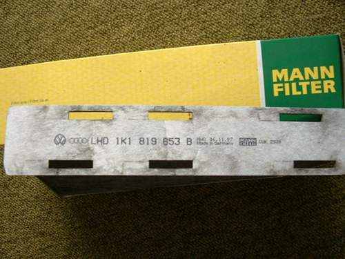

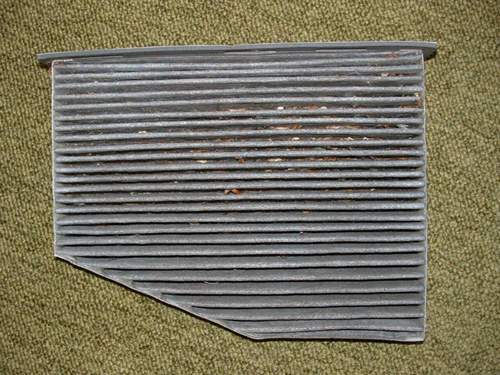

Da ich vor paar Tagen noch einen Satz Filter gewechselt habe passen ja paar Fotos gut hierein.
Der Luftfilter hatte 90 tkm abgefiltert und war beim Wechsel 4 Jahre im Fz.
Ist der Ersteinbau, Hersteller war eine Fa. Kayser.
Der Pollenfilter hatte ca. 45 tkm und war gute 2 Jahre im Fahrzeug.
Der Pofi wurde einmal beim 🙂 gewechselt, Hersteller wie beim Difi M&H, den Difi habe ich aber direkt entsorgt, daher nix mehr mit Foto.
Meiner Meinung nach sind beide Filter beladen, aber nicht überladen, so dass ich bedenkenlos bei den von VW vorgegebenen Wechselfristen bleibe.
Lufi
Pofi
Pofi-2
