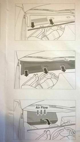

Ist ganz einfach: Motorhaube öffnen. Die komplette Abdeckung unterhalb der Windschutzscheibe entfernen, dann findest Du auf der rechten Seite den Pollenfilter. Den alten Filter entfernen, den neuen reinlegen. Auf die Luftrichtung achten. Ist auf dem Filter markiert. Viel Spaß!
Hallo, bei meinem funktioniert das folgendermassen:
Motorhaube auf, Gummilippe an der Stirnwand abziehen (Da wo das Scheibenwischergestänge und die Batterie sitzen) Plastikverkleidung herausziehen, dann kann man den Pollenfilter sehen. Den neuen Filter in Pfeilrichtung (zum Innenraum) einsetzen, ansonsten alles wieder wie gehabt montieren, also eigentlich ganz einfach...

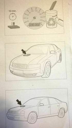

Laut Etka stimmt die obengenannte Stelle nicht fur BJ 1997.
Sehe Anlage.....
Und so sieht's aus für BJ 1998 und später.... (zwei Abmessungen!)
