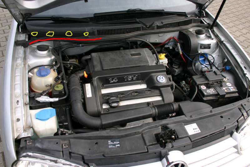

Hi Leute,
doofe Frage, habe ich einen Pollenfilter ?
1.4 / 16V Baujahr 12/1997
In dem Auto riecht es noch immer nach dem Vorbesitzer, besonders wenn die Lüftung an ist, und das möchten wir dadurch ein wenig weg bekommen.
Haben wir einen Pollenfilter oder ist das evtl. ein anderer Filter in diesem Auto ?

IMHO hat jeder IVer einen Pollenfilter. Guck mal hier: http://www.motor-talk.de/.../Attachment.html?attachmentId=351222
Hinter dem gelb Eingekreisten ist der Pollenfilter zu finden.

Hi Leute,
danke für die Infos.
Pollenfilter ist bestellt !
Also Klima ham wir leider nicht, das gute daran ist, dass wenigstens deren Reinigung dann schonmal weg fällt 🙂
Das mit Essig und gemahlenem Kaffee probiere ich gleich aus, ansonsten haben wir schon ne Dose Geruchskiller gekauft, die kommt dann danach zum Einsatz.
Anfangs dachten wir das sei vom Autoverkäufer der wohl so komisches Cockpitspray benutzt hat, aber innerhalb 6 Monaten ging der GEruch kaum weg, da muss jetzt definitiv was getan werden, soll ja kein Mitfahrer denken dass so nen Geruch ausdünsten 😁
