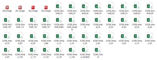

Also ich hätte POIs mit Blitzern.
Erstellt aus der SCDB Datenbank (Stand ca. Juli 2018) mit dem Excel Tool was hier oder im A6 Forum gepostet wurde.
Sind Ampel (Rotlicht), mobile, feststehende und Abschnittsblitzer.
Also 4 POI Kategorien. Nur die akustische Benachrichtigung ist deaktiviert, da dies im A6 sowieso nicht funktioniert.
Bei Interesse melden.
Unbenannt
Hey ich bräuchte die Dateien von den Blitzern um sie auf sd karte zu kopieren und einzulesen. Kann ich meine sd karte einfach mit fat32 formatieren, die daten drauf ziehen und ins mmi übertragen?
