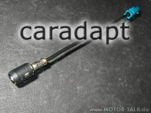

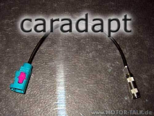

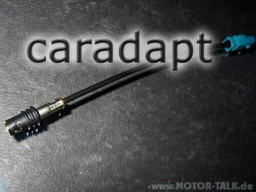

Hi.
Habe grad selbiges Problem und habe recherchiert:
Inzwischen gibt es Adaptierungen auf FAKRA.
http://stores.ebay.de/caradapt
Darin:
GSM Adapter Audi LowLoss f. Tausch -> Fakra Haifisch
GPS Adapter Audi f. Tausch auf -> Fakra Haifisch
Radio / GSM Adapter Audi LowLoss f. -> Fakra Haifisch
Siehe Bilder
Es gibt warscheinlich noch andere Anbieter. Bin aber glücklich, wenigstens den gefunden zu haben.
Also alles wird gut.
Grüße.. Und danke für die Vorarbeit.

Da hab ich damal meine Adapter auch gekauft...
Der Freundliche hat sowas aber auch im Angebot, nur halt nicht im normalen Teilekatalog sondern in so nem Extra Programm...
