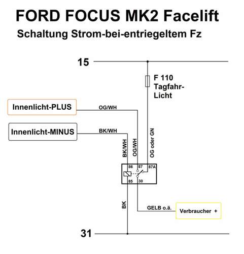

Hier die Lösung für beides.
-Strom bereits bei Entriegeln des Fz.
- Kein Strom mehr ( ohne Nachlaufzeit ) bei Verriegeln des Fz.
Damit entfallen die 30 min Nachlaufzeit des GEMs.
Mit einfachem 5-poligen Wechsler-Relais.
Klemmenanschluss am Relais.
-Kl.30 kommt an die Leitung ,die bestromt werden soll mit PLUS.
-Kl.87 kommt an ZÜNDUNGSPLUS Kl.15
-Kl.87 A kommt an INNENLICHT-PLUS
-Kl.86 kommt an Abschaltleitung Innenlicht vom GEM.
LEITUNGSFARBE ist SCHWARZ/GELB oder SCHWARZ/ WEISS .
Je nachdem ,wo angezapft wird.
Am einfachsten an den Leitungen von den Fussraumleuchten.
Die Leitungen müssten bei jedem FOCUS liegen.
Die letzte Relaisklemme ist Kl.85,die angeschlossen werden muss.
Die kommt an Masse Kl.31.
Jetzt funzt das folgendermassen :
-Fahrzeug wird entriegelt
GEM schaltet Innenlicht-PLUS aufs Relais und gleichzeitig die Kl.86 am Relais wird ebenfalls bestromt,da ja Innenlicht brennt.
Folge :
-Relais schaltet und die Kl.30 erhält Strom durch Innenlicht-PLUS.
Der gewünschte Verbraucher bekommt "Saft".
Wird jetzt der Zündschlüsses auf Stellung ZÜNDUNG gestellt,erhält auch die Kl.87 A Strom und der Verbraucher erhält jetzt weiter seinen Saft von Kl.15 ZÜNDUNGSPLUS,DA ja das Relais abschaltet.
Beim Verlassen des Fz brennt weiter die Innenbeleuchtung bis verriegelt wird.
Wird jetzt verriegelt,bleibt das Relais stromlos.
Verbraucher bleibt ohne Strom.
Kannst du das biite mal auch mal als Schaltplan darstellen? Dein Beschreibung kann ich nicht nachvollziehen. Normale Relais haben normalerweise keine solchen Klemmenbezeichnungen. Die genannten Klemmenbezeichnung sind fahrzeugseitige Signale. Normale Wechslerrelais haben z.B. A1 und A2 für die Spule und C,NC,NO für die Schaltkontakte. Spezielle KFZ-Relais, wie z.B. für Zusatzscheinwerfer, haben natürlich oft auch teilweise die Signalenamen, wie du sie genannt hast.
Danke Blacky für den "Relais"-Tipp.
Ich habe das so gelöst:
Ladegerät Masse:
1 x Relais mit einem einem Wechsler
Als Schaltstrom Radio-Zündungsplus + und -
Relaisausgang bei Relais-off die Masse von der Innenbeleuchtung.
Und bei Relais-on die Fahrzeugmasse.
Ladegerät Plus:
Ich habe mir den Plus vom Zigarrettenanzünder geholt.
Ich "schalte" also nur die Masse.
Beim Ein- und Aussteigen ist das Radio ja aus und die Innenlichtmasse ist aktiv.
Sobald das Radio läuft übernimmt dann die Fahrzeugmasse.
