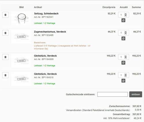

Ich hab mal nach den Teilenummern geschaut, da so viele fragen,
ob man die Teile auch wo anders bekommen kann.
Keine Garantie auf die Teilenummern aber aber ich denke
so grob passt das und so habt ihr die Möglichkeit
danach im Netz zu suchen.
Viel Spaß, Robi
Nachtrag: Sorry, stimmt nicht ganz. Mit diesen Nummern
kommt ihr zu einem Shop, dort sind dann die Originalnummern drin.
Habs nicht anders hin bekommen, soll keine Werbung für den Shop sein.

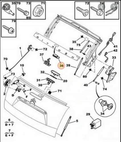

Bei der Reparatur ist mir gleich aufgefallen das der Gummidruckknopf der Heckklappe (mit dem Citroen Schriftzug) porös ist. Bekommt man die Abdeckung auch beim Freundlichen?
Ps der Reperatursatz hat beim freundlichen 125€ gekostet.
Ja, wenn es nur der erste Gleiter ist geht es ohne Ausbau.
Ist glaube ich auf Seite 2-3 beschrieben.
Schau mal unter 8484C0 bei Dr.Gockel, das ist der Schalter.
Die Blende selbst ist geklebt, ob man die heile ab bekommt?
