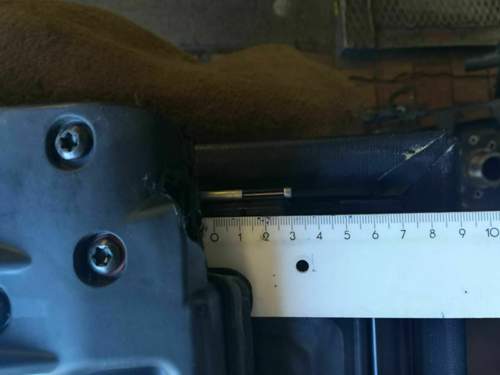

Hilfe Dringend,
bin gerade dabei die Dächer umzumontieren.
das Dach für das Schlachtauto ist schon wieder beisammen, soweit so gut.
Die Seile für mein "gutes" Auto schauen unterschiedlich weit raus!
Das Dach kam beim rausschieben auch schief raus.
Muss ich jetzt den Motor abbauen, Ritzel raus und die Seile ausrichten?
Seile waren nicht ausgebaut....
Wendl

So, Dächer ummontiert, Seile gerade gestellt.

Leider waren die beiden Seile am Dach unterschiedlich ausgeschoben.
Motor abgebaut, Ritzel raus, alles Saubergemacht (ist da immer soviel ab-
rieb von dieser Seilumwicklung drin?) Seile gleichgestellt und alles wieder zusammengebaut.
