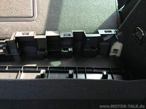

Habe heute beim Golf 7 Variant die Rücksitz-
Sitz
bank rausgenommen: da ist keine Befestigung des Querträgers zu sehen --> ich bin immer noch ratlos, wie ich das Teil rausbekommen.
Wie also kann ich das Kabel beim Variant von der Rücksitzbank in den Kofferraum legen?
Kannst Du mal ein Foto einstellen?
Geschafft: man muss den doppelten Boden rausnehmen, damit die Leiste komplett frei liegt.
Dann eine Rücksitzlehne halb vorklappen und vom Fahrgastraum aus mit der Hand unter die dünne Plastikfolie (=obere Kante dieser Strebe, die mit Tepich beklebt ist) kräftig (!!) mach oben ziehen/reissen. Die geht dann von einer Seite zur anderen Stück für Stück runter.
Übrig bleibt die Plastikstrebe, die mit Schrauben, zugänglich von der Kofferraum-Seite, an der Rücksitzbank befestigt ist.
Anbei das Bild von der abgenommenen Teppichleiste, wo die Querstrebe darunter aber noch fixiert ist.

Cool. Jetzt wissen wir wie es geht. Ist aber schon ganz schön aufwändig, was man da alles demontieren muss, nur um ein Kabel vom Kofferraum bis vorne zu verlegen.
