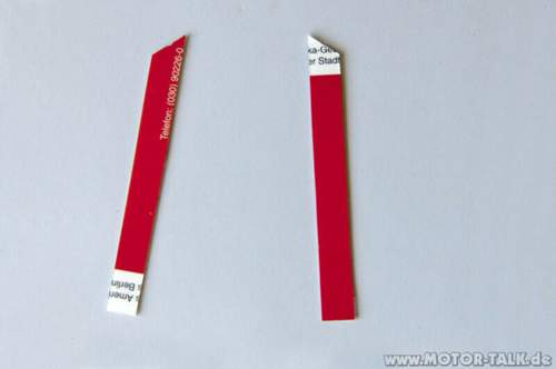

Original geschrieben von McMichael
Nur das Steuergerät im Handschuhfach muss raus … alte Kreditkarte/Kundenkarte zerschneiden in 4 lange Streifen exakt der Breite der unteren Schlitze am Steuergerät, 2 Streifen aufeinander und vorne 45 Grad abschrägen, dann behutsam so in die Schlitze stecken, dass die Abschrägung nach außen zeigt.
Ich weiß leider nicht, welche Schlitze Du meinst. Das Handschuhfach habe ich einfach rausbekommen, und dann? Das Steuergerät ist doch das Teil mit den DVD- und Karteneinschüben, richtig? Wo sind da die Schlitze?
An dieser Einheit, id die Du auch die DVD/CD reinsteckst (schön formuliert ;)) befinden sich links und rechts unten zwei horizontale Schlitze. Da hinein steckst Du das Entrigelungswerkzeug mit der Spitze nach außen, ergo dem abgewinkelten Teil nach innen.
Bild :)
Ach so, ich dachte, das Teil ist größer. Alles klar, das probiere ich dann mal.
Hab ich gerade mal versucht, irgendwie passiert da nichts. Die Streifen lassen sich etwa 1 cm tief reinstecken, ich erwarte so etwas, wie ein Entrieglungsgeräusch oder eine fühlbare Entriegelung (beiseiteschieben eines Hebels oder so), aber ich registriere rein gar nichts. Oder gibt es nichts zu registrieren, muß ich das Gerät einfach nur von hinten rausschieben?
Die originalen Werkzeuge haben die unten gezeigte Form. Man drückt tatsächlich die Metallklammern, die das Gerät im Schacht einrasten, zurück. Das kostet schon ein wenig kraft. ich musste an dieser Stelle die gebastelten Streifen doppelt nehmen. Man merkt dann beim Einschieben, wie die Metallklammer nachgiebt und der Streifen drunter rutscht. Besser kann ich es nicht erklären. Ggf. kannst Du die Streifen noch mehr abwinkeln, dann geht´s einfacher.
Gruß Michael
PS: ich denke die Anschrägung muss nach innen zeigen, wenn mich nicht alles täuscht, also versuch mal genau andersherum ;) Peinlicher Fehler - shame on me ;)
hab einfach in den schlitz geguckt, das kleine blech gesehen und dieses dann nach gefühl nach innen gedrückt. gleichzeitig an der entsprechenden seite mit nem minihaken am dvd laufwerk gezogen. dann die andere seite und fertig :-)
