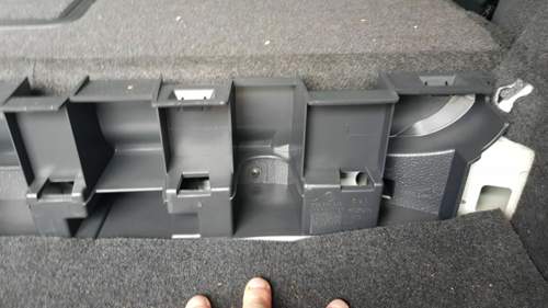

https://www.motor-talk.de/.../kofferraum-g7-variant-t6072486.html?...
Da haben die auch geschrieben, das der hintere mittlere Steg nicht auszubauen ist. Ich hatte es auch in alle Richtungen versucht...
kenne ich auch so. Nach dem Einbau sieht man es nciht mehr. War beim GTD so und jetzt beim neuen auch.

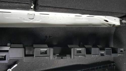

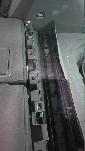

Erzähl Mal: wie und wo hast du das Kabel durch diese blöde Blende geführt?
@Papa_Max schrieb am 22. April 2020 um 23:09:32 Uhr:
Doch dss geht. Mit viel Gewalt nach oben ziehen. Darunter ist dann noch ne Plastikhalterung welche auch ab geht. 3 Schrauben lösen und dann kräftig rausziehen.

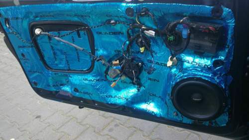

mit den OEM Komponenten geht halt nicht viel, d.h. es kommt jetzt ein aktives Frontsystem rein und eine 4-kanal DSP Enstufe. Dazu ein aktiver Subwoofer in die Reserveradmulde.
Aber das wichtigste ist die Dämmung der Türen, das bringt am meisten...
Img-20200425-180249a
Danke für die Info. Also auch nur geklipst das Teil. Naja, jetzt ist eh zu spät
