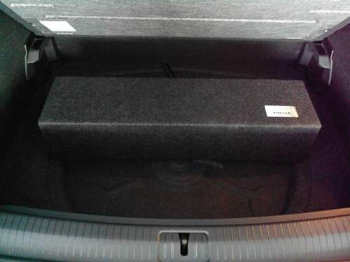

mein tiguan ist ja ein "vorführer" der vw ag mit sehr wenig km und guter ausstattung.
bei übergabe war ich angenehm überrascht, das das P&P soundsystem verbaut wurde.
der subwoofer samt verstärker ist bekanntermassen im kofferraum verbaut. die kabel fürhren dann nach vorne.
interessanter weise ist im handschuhfach ein original-helix schalter verbaut, mit dem das soundsystem deaktiviert werden kann. somit ist der vorher-/nachher-effekt sehr gut zu demonstrieren.
OHNE das P&P-soundsystem ist der klang des DM deutlich schlechter als beispielsweise in meinem letzten golf 7 gtd.
geändert habe ich dann lediglich die position des subwoofer - von "oben" auf der ablage des variablen ladebodens nach "unten" in die reserveradmulde. einfach mit klettbändern fxiert.
Helix-subwoofer

Ich habe dieses Soundsystem gekauft:
https://www.ebay.de/itm/332128483314
Der Händler war sehr bemüht und hat alle Fragen beantwortet. Ich bin damit zufrieden.
Eingebaut habe ich es selber, war aber kein Spaß. Ich hatte doch reichlich Respekt, die Verkleidungen zu lösen...
Vor dem Kauf bin ich zwei mal einen Tiguan mit Dynaudio Probe gefahren. Das habe ich auch nicht viel besser in Erinnerung. Das einzige ist, dass man beim Dynaudio den Subwoofer einzeln Regeln kann, beim P&P geht das nicht.
Wenn man natürlich vernünftige Frontlautsprecher, eine richtige Endstufe und subwoofer, gedämmte Türen,... hat, ist das natürlich eine ganz andere Nummer, aber mit wesentlich höheren Kosten.
Auf den Aufwand habe ich keine Lust mehr.
Man hat mit dem P&P schon einen ordentlichen Bass und einen recht guten Klang.
Ich höre aber nur lossless Musik über CarPlay oder SD Karte. Bluetooth finde ich bei höherer Lautstärke nicht so toll...
War denn bei dem Händler alles dabei für den Umbau oder braucht man spezielle Halter, Werkzeug oder Kabel noch? Ist eigentlich eine Einbauanleitung bei? Bin auch am überlegen es selbst einzubauen :-/ wie lange hast du in etwa gebraucht ?
Ist alles dabei inkl der Anleitung. Schraubendreher, usw benötigt man natürlich. Das Steuergerät im Handschuhfach ist ein normales DIN Gerät und man benötigt ein Ausbauwerkzeug von VW. Das bekommt man für kleines Geld in der Bucht. Zur Not kann man sich das auch bei seinem Freundlichen leihen.
Ich habe bestimmt schon bei mindestens 10 Golf 1 - 3 eine andere Anlage eingebaut. Dort hatte ich aber nie solche Angst, etwas kaputt zu machen...
Für das verlegen des Kabels habe ich ca 1,5 h Stunden gebraucht, für den Anschluss am Steuergerät ca 1 h.

Zum Einbau:
Du musst auf der Beifahrerseite die Fußleisten lösen. Anfangen must du aber ganz oben an der B-Säule. Dann von hinten nach vorne. Man muss die Rechte Sitzfläche der Rückbank entfernen. Vorne 2 17er Schrauben, hinten 2 18er. Dann die Rückbank leicht zur Seite klappen. Achtung, es ist ein dünnes Kabel an der Rückbank.
Das Handschuhfach braucht man nicht ausbauen, es reicht es komplett herunter zu klappen, dann das Laufwerk mittels VW Ausziehhaken herausziehen. Jetzt kann das Kabel verlegt werden.
Danach Anschluss des Kabels nach mitgelieferter Anleitung anschließen.
Nun alles wieder einbauen...
