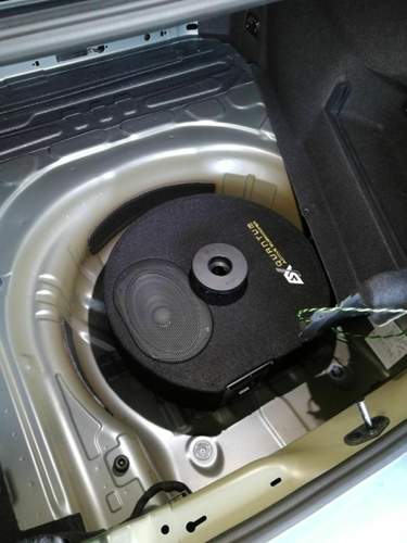

ich habe in meinem Arteon auch den Helix verbaut und jetzt das Problem, dass mein Kofferraumboden durchhängt bzw. ich den nicht mehr belasten möchte, da er keine Stabilität mehr hat. Habt ihr den Boden in irgendeiner Form stabilisiert oder eine Stütze verbaut?
Ok, vielen Dank für die Info. Ich habe bisher in keinem Set den Hinweis auf diese Stütze gefunden. Dann werde ich mich auf die Suche begeben, oder hast du zufällig eine Teilenummer?
naja die ist eig standard dabei. egal was du vorher da drin hattest. ist eine runde stütze, die mittig rein geschraubt wird.
Bei meinem Original Set war nur die Schraube zur Befestigung des Subwoofers dabei. Und die ist nicht so lang den entstandenen Freiraum von ca. 20-30 cm zu überbrücken.
ja aber bevor du die bassbox in die mulde gelegt hast, hast du doch was aus der mulde raus holen müssen. entweder ersatzrad oder so ne schwarze styropor konstruktion.
und bei beiden ist mittig eine kreusrunder verschraubung drauf geschraubt. vllt ca 10cm durchmesser.
Ich hatte ein vollwertigen Reifen in der Reserveradmulde. Dadurch war diese bis oben gefüllt. Da ich die Box in der Werkstatt hab verbauen lassen, muss ich dort mal nachfragen wo die alte Schraube geblieben ist.
Nach einem Interessanten Gespräch mit der Werkstatt haben wir den Fehler gefunden.
Es wurde die Schraube zur Befestigung des Subwoofers verbaut und dabei übersehen, dass man die obere Kappe entfernen muss und die Stütze dort einzustecken. Zum Glück lag meine Stütze noch in der Werkstatt rum und jetzt ist der Boden auch wieder stabil. Vielen Dank für eure Hinweise und das Foto.
