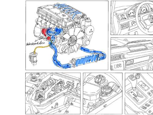

Guten Morgen liebe Community,
kurz zu mir, ich heiße Ralph, Bj 1970, und fahre einen Mercedes G 350 TD Bj 1994. Die Laufleistung beträgt knapp 300 tsd km, der Vorbesitzer hat bereits Zylinderkopf und - Dichtung gewechselt.
Der G springt problemlos an, fährt unterhalb von 80 km/h problemlos, aber bei Landstreckenfahrten mit ca 90/100 km/h (Drehzahl knapp bei 2500 U/M) verliert er plötzlich die Leistung, als würde man den Fuß vom Gaspedal nehmen. Dabei fällt die Geschwindigkeit bis ca 70 km/h ab, von da an nimmt er dann wieder Gas. Bereits gewechselt habe ich Kraftstofffilter und Vorbilder, Luftfilter, Turbo - leider ohne Erfolg.
Hat jemand noch einen Ratschlag für mich ?

Kannst du bitte noch mal nach schauen ob die Unterdruckdose am Turbo noch ok ist oder der Schlauch seine Richtigkeit hat. Es ist möglich das es den Unterdruckleitung Falschluft zieht.

Das Unterdrucksystem ist nicht dicht. Hat der Turbo eine VTG (variable Turbinengeometrie)?
Die wird nämlich gerne per Unterdruck angesteuert. Es könnte z.B. sein, dass bei 2500 der Turbo verstellt werden soll, das aber mangels Unterdruck nicht funktioniert und das Motorsteuergerät dann die Leistung zurücknimmt.

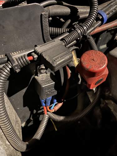

habe den Fehler gefunden ;))
Und zwar war eine Sicherung (ist in der kleinen schwarzen Box oben im Bild über dem Relais) defekt, die das Relais an der Stirnwand mit dem Pluspol der Batterie verbindet. Die Zusatzkraftstoffpumpe läuft bei mir über dieses Relais, somit lief sie die ganze Zeit nicht. Bin heute mal knapp 50 km Autobahn mit neuer Sicherung ohne Probleme gefahren. Hoffe mal, dass die Sicherung nur altersbedingt ihren Geist aufgegeben hat.

Das ist nicht original, das ist ein ganz normales 12V Lastrelais welches du auch für zB. Zusatzscheinwerfer verwendest.
Wahrscheinlich gab es schonmal Probleme mit der Stromversorgung der Kraftstoffpumpe und jemand hat die Versorgung direkt über dieses Zusatzrelais geführt.
Das was da an Verkabelung zu sehen ist, hat jemand nachgerüstet der nicht in der Lage war das eigentliche Problem zu beseitigen, sorry dass ist aber so.
Oben kann man lesen "kaputt gefummelt", das trifft auf die Bezeichung der Reparatur durch einen Ahnungslosen voll zu!
Und wenn deine technischen Fähigkeiten und Werkzeuge dass nicht hergeben, dann bleibt dir nur die Werkstatt. Vermutlich eine Freie die alles preiswert kann aber nichts wirklich!
Das ist meine persönliche Meinung zu deiner Fehlersuche! Ich möchte dich dabei in deinem Tatendrang nicht aufhalten.

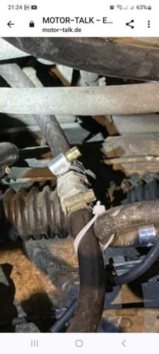

Moin,
beim betrachten der Bilder ist mir ein Bauteil in der Kraftstoffleitung aufgefallen, welches bestimmt ebenfalls nicht dort hingehört.
Das Teil sieht aus wie ein Rückflußverhinderer.
Falls mal wieder Probleme da sind würde ich den auch prüfen.

Das was du erwähnst scheint ein Rückschlagventil vom Sanitärbereich zu sein, das wiederum auf ein defekt der Kraftstoffpumpe zuführt, wahrscheinlich lief Kraftstoff zurück zum Tank und damit wurde das verhindert.
Was wiederum das starten des Motors im warmen Zustand erschwerte.
Hallo Musti,
es ist ganz sicher nicht aus dem Sanitärbereich, ich hatte den Rückflußverhinderer mal probeweise in meinem T3 verbaut.
Dennoch ist da einiges zurechtgefummelt worden.
