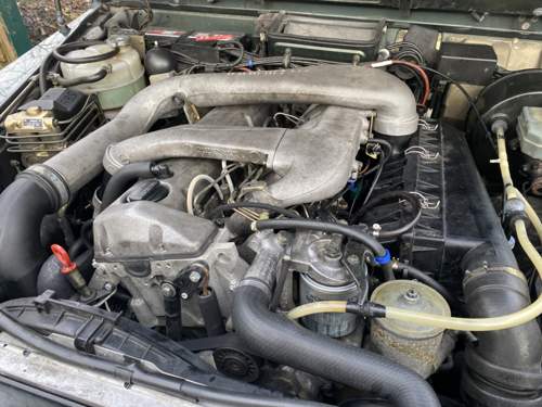

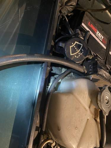

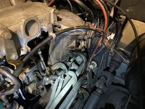

Anbei mal ein Parr Bilder von unter der Haube. Dabei fiel mir auf, dass im Unterdrucksystem ein T Stück verbaut ist, für das es keinen passenden Schlauch im Motorrad gibt??
Habe jetzt noch 2 Dinge gefunden,
einmaltkommt ein Schlauch ohne Anschluss aus dem Behälter unterhalb des Kühlmittelbehälters

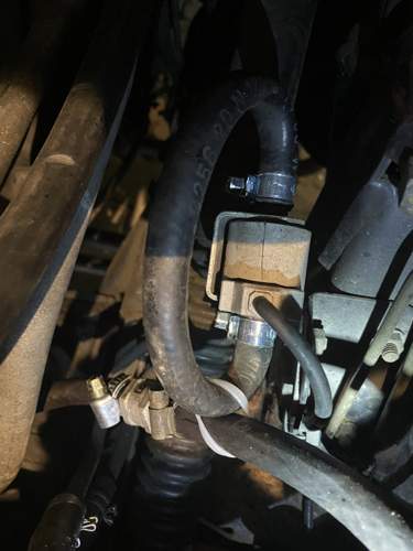

und dann ist unterhalb des Luftfilterkastens ein graues Kunstoffteil (sieht aus wie eine kleine Pumpe) mit 2 Schlauchanschlüssen, bei dem diese mittels eines Schlauches verbunden sind.
Es ist mir suspekt das es auf dem 2. Bild das Schlauch im Schlaufe gelegt wurde. Ich würde empfehlen alle Unterdruck und die anderen Leitungen zu prüfen so das sie an Richtigen Plätzen sind.
Die Unterdruckleitungen sollten keines falls offen sein sonst werden diverse Funktionen nicht vollständig ausgeführt. Zb. Das mit dem T- Stück. Das kann einfachgesagt die Bremsunterstützung minimieren. Setze bitte da eine Blindstopfen drauf vorerst.
Dafür solltest du eine paar Pläne besorgen.

Fehlt da oben vor der Batterie am Unterdruckbehälter (kugelförmig) auch ein Schlauch ?!
Ich gebe meinem Vorschreiber Recht, da stimmt was nicht!?
Leider habe ich keine Vergleichsfoto, bei dem man die Verlegung des Treibstoffschlauch vergleichen könnte, aber der fliegende Filter (Bild 7) ist der original, wer hat den eingebaut und hat es da überhaupt einen Filter ??? Das sieht alles so verbastelt aus und hat dieser Filter genügend Durchfluss bei 2500U/Min. bzw. 90 KM?
Der Treibstoff wird doch in der originalen Filter-Kartusche gefilter, diese siehst du auf Bild 3, wurde die ersetzt, die hat alters Flecken? Hat diese Kartusche einen Wasserabscheider?

Das Kunststoffteil mit der Schlauchschlaufe scheint ein Magnetventil zu sein, dass eigentlich im Kraftstoffsystem eingebunden ist (so auf MB Teile Explosionszeichnung zu sehen). Werde es morgen mal ausbauen und schauen, ob eine Durchflussrichtung markiert ist.
