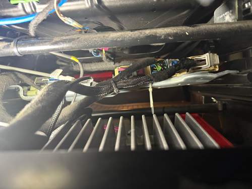

Hier mal Bilder wie es da wirklich aussieht.
Die 1 im Bild ist der Stecker der Sitzheizung und die 2 das sind die Gebläse.
Hier mal eine grobe Beschreibung wie man zum testen an den Stecker der Sitzheizung kommt.
- Ablageschale vorn ausbauen 2 x M5x10 Rundschraube TX25
- Sitz ganz nach vorn und oben fahren
- Batterie abklemmen
- Lampe hinten am Sitz ausbauen, Kabel vom Sitz lösen
- Lager Sitzkissen vorn ausbauen von unten 2 x M6x12 Rundschraube TX30
- Sitzkissen nach vorn ziehen und anheben alle Kabel vom Kissenrahmen lösen
- Bedieneinheit Luftkissen ausbauen und Schläuche aus den Halterungen ausklipsen
- pneumatische Leitungen vom Sitzkissen lösen
- Schlauch zum Sitzkissen nach unten ziehen
- Kabel von Sitzheizung und Gebläse trennen
Wenn die pneumatische Bedieneinheit nicht ausgebaut wird, dann brechen die weißen Anschlüsse im Halter (oben links im Bild). Diese Anschlüsse sowie die Leitungen sind für W463 nicht einzeln im EPC gelistet, nur als kpl. Leitungssatz.

ich finde es auch komisch. Es geht ja nichts. Entweder ging alles (Sitz-Verstellung, Heizung und Gebläse) oder wenn es sporadisch ausgefallen war garnix.. und jetzt ist es ja beim Stand geblieben alles tot. Ich kann den Sitz auch nicht verfahren um ihn auszubauen… es war noch ein weiterer Fehler. Siehe Foto:
Wenn nichts mehr geht, kann es auch am Steuergerät liegen …
Muss man um das Steuergerät zu wechseln auch den Sitz ausbauen? Ansonsten kaufe ich erstmaL ein Steuergerät um es zu testen. Wenn ich den Wagen so nach Mercedes bringe lassen die den da ne Woche stehen und bauen einen neuen Sitz ein 🥴
