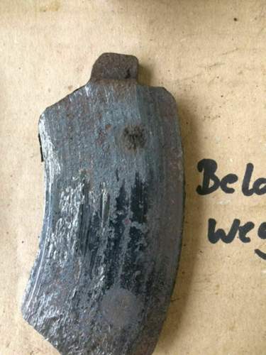

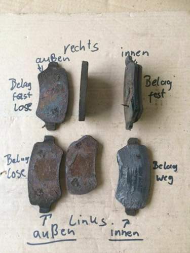

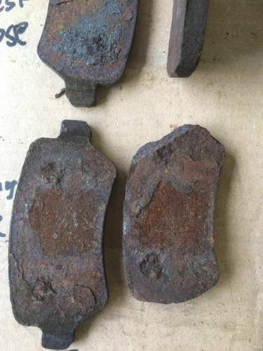

Nun zu dem Fall den ich vor kurzem hatte:
Ziemlich genau nach zwei Jahren mit ca. 18000km Fahrleistung und
vorher bestandener HU, fing die Bremse fürchterlich zu "Raffeln" an.
Es wurde zwischen der HU und dem defekt ca. 2500 km gefahren
Belagstärke noch über 6mm (wo noch vorhanden)
Habe absichtlich keine Herstellerangaben auf den Bilder und im Text da noch laufender Fall.
Waren zwar in einem Zafira verbaut kann aber auch beim Insignia vorkommen, der ja nicht unbekannt ist mit festgegangener Bremse nach Standzeiten.
siehe Bilder unten, also alles möglich
