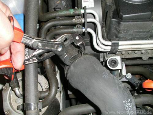

habt ihr denn kein besseres Bild vom Dieselfilter?

Doch, hab noch eins.
Noch ne Frage: Riecht es nach Dieselkraftstoff oder verliert er Kraftstoff.
Das System muß dicht sein.
9-schelle-wasserschlauch
Original geschrieben von tomate77
Original geschrieben von BMW K100RS16V
Kein ding!
den Filter siehst du nicht an ob er verstopft ist!
Schau auf die Rechnung ob da Dieselfilter steht!
Neben Öl Öuft und innenraum filter
Sollte nach 3 Jahren der Dieselfilter gewechselt sein
war es eher bei kalten Temperaturen und ist es jetzt nicht mehr?
der Dieselfilter ist relativ leicht zu sehen und zu finden
Dort wo du dass Wischwasser einfüllst etwas mehr zum auto hin
sind auf der Linken Motorseite von Vorne gesehen ein
Behälter der mir 2 Schlächen versorgt ist.
