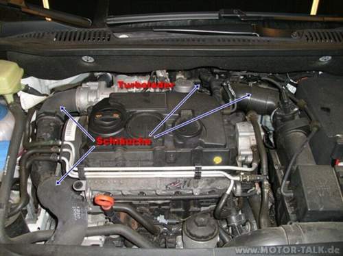

Unterdruckschläuche oder der Schlauch vom Turbolader zum Luftfilter und Ansaugkrümmer ( Marderbiß)

ganz unten links im Bild siehst du den Filter... der mit den 2 Schlächen die zum Motor gehen!
