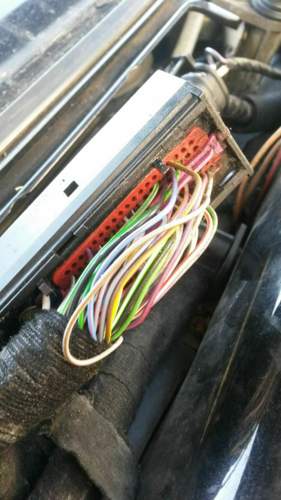

So, spaßhunf hat gestern mal seinen Stecker zerlegt.
Die Pins waren bei seinem 1.8T Steuergerät schon vorhanden!
Bilder sind im Anhang.
Um den Innenteil des Steckers zu lösen einfach kurz ans Motorsteuergerät anstecken. Die Kontakte des Steuergeräts drücken den Innenteil dann aus dem Gehäuse.
Kappe abgenommen
Verriegelung 1 von 3
Hier sieht man Verriegelung 2
+6
Nein, so einfach geht das nicht. Du musst den Lila-Schieber in der Mitte des Steckers entriegeln in dem du diesen zur Seite drückst (Geht nur wenn der Stecker vom Steuergerät ab ist) dann kannst du die einzelne Pins mit passendem Werkzeug ausdrücken.
Normalerweise (so kenne ich das) sind die Pins vergoldet.
Um das Steckerinnenteil (http://www.motor-talk.de/.../steckerinnenteil-i208830453.html) zu lösen müssen die Verriegelungen ab sein, richtig.
Doch anstatt es an den Kabeln rauszuhebeln kann man den Stecker dann anstecken und dadurch drückt es sich raus ohne, dass Zug auf die Kabel/Pins kommt. So war das gemeint.
So, die GRA ist erfolgreich nachgerüstet. Es muss erst die Kappe und der Kabelbinder entfernt werden, dann die drei pinken Verriegelungen. Danach haben wir den Stecker angesteckt und schon kam der Innenteil raus. Alternativ hätte man vielleicht auch an den Leitungen (an allen zusammen) ziehen können, aber das haben wir lieber gelassen.
Die einzelnen Pins können mit einer Nadel sehr leicht entriegelt werden und mit einer zweiten oder einem Schraubendreher herausgeschoben werden.
Wichtig ist, dass vor dem einlegen der Leitung in den noch leeren Kontakt, die Leitung erst durch das Gummiteil gezogen werden muss! Mit Kontakt passt diese nichtmehr durch.
