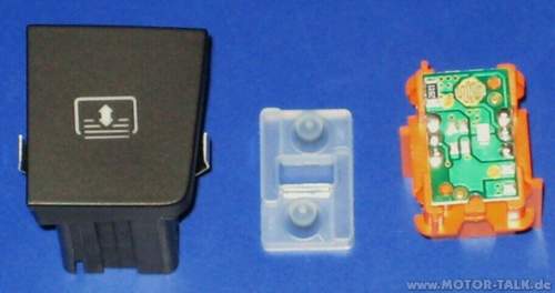

ich will in die Mittelkonsole den Taster vom Heckrollo einbauen.
Er wird nicht für ein Heckrollo benötigt, da das Symbol auf dem Schalter auch einem Rolltor ähnelt, will ich ihn mit dem Handsender meines Garagentorantriebes kombinieren. Ist günstiger als die Sonnenblende. Jetzt stellt sich mir die Frage der PIN Belegung, da ich nichts falsch anschließen will.
Ich habe ihn mal auseinander genommen, jetzt stellt sich mir nur die Frage, was PLUS und was MINUS für die LED ist ?
PIN Anordnung
X X LED (+/-) oder (-/+) ??
X Schaltkontakt
X Schaltkontakt
Taster

Hallo
Die Pinbelegung ist:
Led Pin 3 = + / Pin 6 = -
Kontakt Pin 4 u. 5 als Schließer

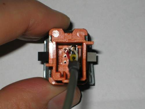

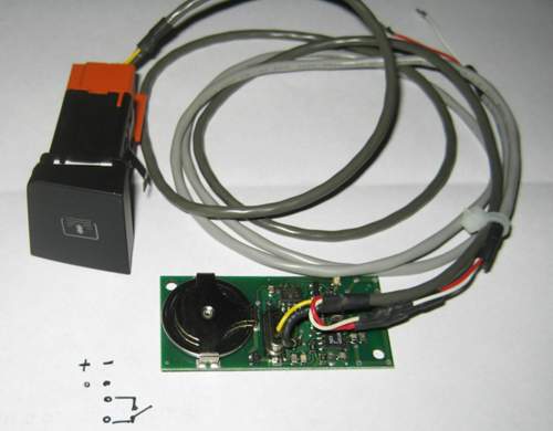

es ist nur eine einfarbige LED drin. Ich bin gestern Abend mit dem Löten fertig geworden und es
funktioniert. Wird heute noch eingebaut.
Home Link it yourself für 13 EUR !! anstelle über 150 EUR für die Sonnenblenden bei eBay
cpt-taxi
P.S. Es eignen sich übrigens Computerkabel wunderbar die die PINS am Taster. Ich habe Audiokabel von CD-Laufwerken genommen. Es gehen auch die Kabel die die Taster/LEDs am Computergehäuse mit dem Mainboard verbinden. Die Stecker passen erstklassig auf die PIN-Kontakte am Schalter.
Taster-fertig
Taster-unten

Nee ist ein normaler Taster (Schließer). Hab mal eine Anleitung geschrieben und werde sie noch online stellen.
cpt-taxi
Hast du eigentlich in dem Sender noch die eigentliche Batterie drin, oder greifst Du irgendwo die Spannung ab? Wenn Ja, wo? Müssten ja dann 1,2 V sein.
Man könnte noch einen kleinen Spannungswandler einbauen - Platz dafür ist genug da -
da aber eine Batterie 3 Jahre hält, kann man sich das getrost sparen. Man kommt
auch gut dran um sie bei Bedarf zu tauschen.
Die Reichweite ist übrigens, trotz des Einbaus im Mitteltunnel, gut. Eine Verkleinerung
der Reichweite konnte ich nicht feststellen (die Abschirmung durch das Halten in der
Hand fällt ja weg)
