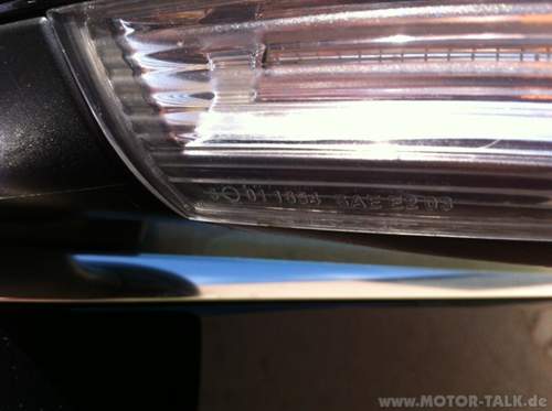

Achja hier mal das was auf den Blinkern steht.....
......nein, ich hab noch keine Informationen.......

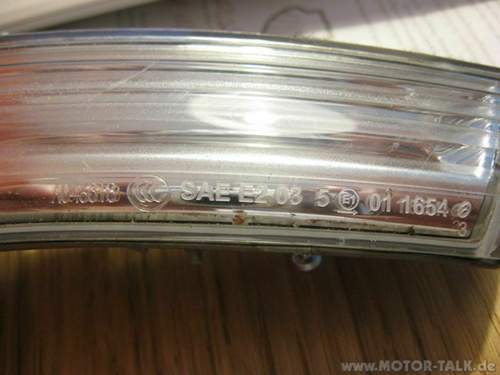

Da ist kein E-Prüfzeichen zu erkennen. Lediglich das amerikanische SAE, das bei uns nicht gültig ist...
Dort wo bei den "normalen" Spiegelblinkern das E-Zeichen im Kreis sitzt, ist hier nur der Kreis übrig. Die Prüfziffern dahinter sind sogar noch vorhanden. Also: NICHT ZUGELASSEN im Bereich der Stvz, und ob das SAE-Prüfzeichen gültig ist, lasse ich mal dahingestellt sein. 🙄
Auf den mir vorliegenden "Originalblinkern" steht jedenfalls:
A046318 (CCC) SAE E2 03 5 (E1) 01 1654
Wobei für den Betrieb im Bereich der Stvzo vor allem der hintere Bereich relevant ist:
5 = seitliche Fahrtrichtungsanzeiger
(E1) = Genehmigung erteilt in Deutschland
01 = erfüllt die Vorschriftenänderung 01
1654 = Typprüfnummer gemäss ECE-Regelung
Der Pfeil unter dem (E1) zeigt die Anbauposition an, in diesem Fall "rechts"
Wäre ja auch zu schön gewesen 🙄

Um das nochmal klar zu stellen - vollkommen egal wie, von wem und wo die Blinkleuchten in Klein- oder Großserie hergestellt wurden: Diese Dinger wurden weder geprüft noch zugelassen. Es befinden sich alle Prüfzeichen der Original-Blinker auf den Streuscheiben, lediglich das E1 Zeichen im Kreis wurde entfernt. Damit befinden sich auf den Leuchten KEINE GÜLTIGEN Prüfzeichen. Deine Beiträge diesbezüglich sind irreführend und falsch!
