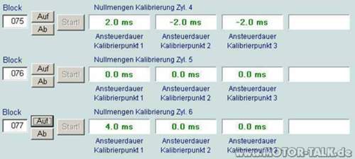

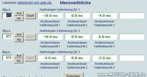

Habe auch meine Werte ausgelesen...
3.0 TDI, BJ 2004, 210.553 km, siehe Bilder.
Denke, bei der KM-Leistung, sind diese ok.
Übrigens habe letztes Jahr Liqui Moly LM 5128 (Motor System Reiniger Diesel) einmal benutzt.
Leider habe ich die Werte vorher nicht ausgelesen, weiß nicht ob es damals was gebracht hat.
Meine Injektoren sind noch original, wurden nie gewechselt.
Gruß Eddy
Injektoren-4-6
Injektoren-1-3
Die Werte sind "noch" in Ordnung aber man sieht, dass diese dazu neigen immer mehr in den
minus Bereich zu rutschen und es wird auch nicht besser.....also mal im Auge behalten.
Es gibt auch kein Heilmittel und die Werte Richtung Nullwert zu bringen.
Danke für die schnelle Antwort...
Was heißt die Werte neigen dazu, immer mehr in den Minus-Bereich zu rutschen?
- 18 ms ist natürlich etwas hoch...
Ab wann dürfte ich mir denn Sorgen machen?
Haben diese schlechteren Werte damit was zu tun, dass der Motor ab und zu mal "nagelt" ?
Bei -45 im ersten Fenster und bei -15 im zweiten ist die Verschleissgrenze erreicht.
