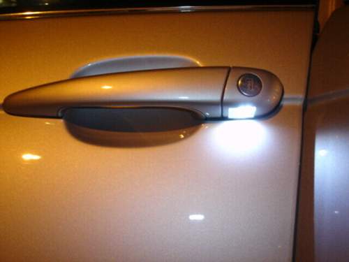

Servus,
ich hab mal ne Photostory erstellt für die Vorfeldbeleuchtung wie beim E90 😉
Vllt möchte ja der ein oder andere das bei seinem E46 nachrüsten 🙂
Vorab muss ich aber sagen, dass es keine leichte Arbeit war... man muss schon Spaß an der ganzen Sache haben 😁
Der Einbau hat locker 5 Stunden gedauert (ohne die Aufbereitung der Kappen 😉)
Was man für den Einbau braucht, sind fast nur Cent-Artikel....
Hier mal die Photostory....viel Spaß 😁

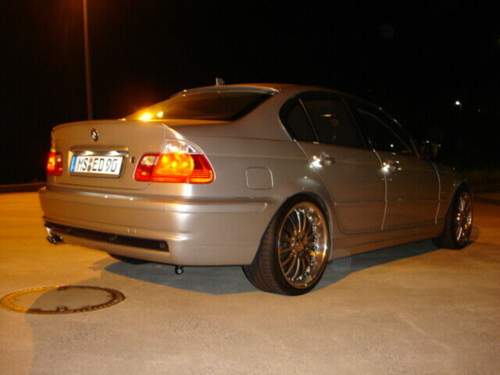

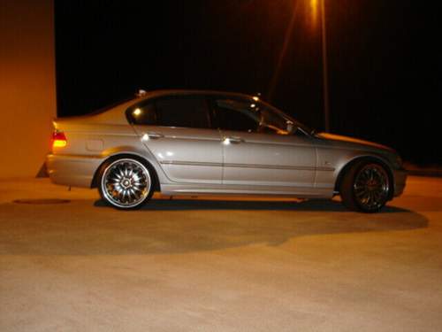

Hallo hier ein paar Bilder von meinem.
Würde ich jeder Zeit wieder machen auch wenn das viel Arbeit war.
Dsc00204
Dsc00198
Dsc00196
