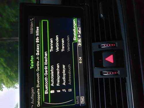

also hier siehst du die möglichen Auswahlpunkte. Da sich mein S9 gerade per rSAP verbindet, ist das Adressbuch (logischerweise) nicht verfügbar. Steckt aber eine SIM im Schacht des MMI, sollte das Adressbuch via BT abrufbar sein..
20190529-060416
Weißt du was ich mich frage Miles nämlich ob dein Galaxy S9 ein Dual Sim Kartenslot besitzt.
Wenn nicht also wenn du eine SIM-Karte bei dir reinpasst dann geht rsAP
ich hab extra das ohne Dual genommen.. weil dann ist rsap on board…
Wo sill die Sim rein??
Du hast die beste Entscheidung getroffen aber leider habe ich für das S10 Modell nicht so ein Modell gefunden wo nur eine SIM-Karte rein passt.
Bei den Dual Geräten kann man statt die Speicherkarte eine zweite SIM Karte reinstecken
Auf jeden Fall ich bin gleich am Auto und spiele etwas herum und benutze deinen Bild von oben und wenn ich noch Hilfe brauche dann schreibe ich hier rein🙂

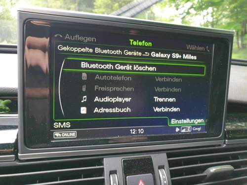

So schaute aus wenn SIM im Mmi
20190529-121058
Du bist der beste es hat geklappt.
Ich musste nur auf dein Bild gucken und wo das genau ist und dann habe ich Adressbuch verbinden angeklickt und dann hat alles wunderbar geklappt.
Noch mal herzlichen Dank🙂
Gern geschehen,!
