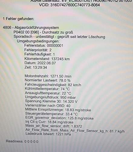

Hallo vielleicht kann mir jemand helfen, hab folgendes am Anfang lief das Auto unruhig Leistung Verlust und schaltet zu schnell hoch. Es kam Fehler P2414 Spannung zu klein/Leckluft dann wurde Lambda gewechselt und Räder ausgewuchtet wurde 2 Tage besser. Dann kam Fehler P0402 Abgasrückführungssystem hab gelöscht und 2 Tage später wieder gleiche Fehler mit Lambdasonde P2414. Kann mir jemand helfen bitte.

Wenn P2414 trotz neuer Lambdasonde wieder kommt, würde ich auf eine defekte Verkabelung oder schlechte Kontakte tippen. P0402 bedeutet Abgasrückführungssystem Durchsatz zu groß, da habe ich jetzt keine Idee zu. Eventuell ist das AGR-Ventil defekt und immer geöffnet.

Bild ist von der @romi50
Leider auf dänish.
Ich kann sehen das der ansauglufttemperatur ist 116°
Ist das normal?
Normal regenerieren der DPF jeden 600-800km
Aber auf letzten service habe ich eine update zu der ECU gekriegt.
Und jetzt habe der regenerieren der DPF 5 mal geleuft auf einer Strecke von 1300km.
Ich kann im VCDS sehen das es ist 337km zeit letzten mal der regenerieren haben geklapt. Und glaube der fehler ist bei eine versuch an das gekommen.

25221 - Udstødningstilbageføringssystem
P0402 00 [10100111] - Gennemstrømning for stor
Fejllampe aktiveret - Ikke bekræftet - Testet siden sletning af hukommelse
Fryserammedata:
Fejlprioritet: 2
Fejlhyppighed: 1
Kørestrækning: 335634 km
Dato: 2025.03.22
Tid: 18:25:43
Motoromdrejningstal: 3879.00 /min
Normeret belastningsværdi: 99.6 %
Kørehastighed: 143 km/t
Kølevæsketemperatur: 91 °C
Indsugningsluft temperatur: 116 °C
Barometerstand lufttryk: 1010 mbar
Kl. 30 spænding: 14.460 V
Nulstillingstæller for EOBD: 40
Diag. af udst.tilbageføringssystem: stærkt forhøjet NOx-emiss.: 106.1 kg/t
EGR ventil 1 - B1: stillings tilbagemelding - faktisk værdi: 0.10 %
Diag. af udst.tilbageføringssys.: middel forhøjet NOx-emission: 0.0 kg/t
EGR ventil 2 - B1: stillings tilbagemelding - faktisk værdi: 0.01 %
Udst.spjældreg. 1 - B1: stillings tilbagemelding - faktisk værdi: 2.71 %
Tryk efter gasspjæld: beregnet: -4.0 hPa
Lambdasonde B1-S1 før oxyderingskatalysator: rå værdi: 1.1333
