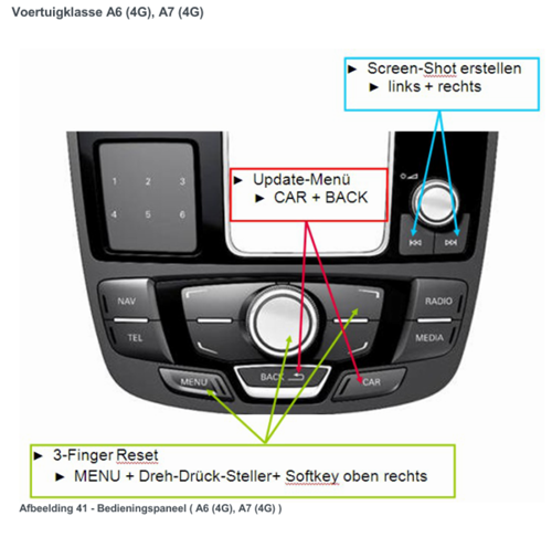

Habe jetzt nicht alles gelesen, aber wurde schon mit einem anderen iPhone getestet?
Schonmal einen Softreset am iPhone gemacht?
Schonmal das MMI mit dem Affengriff zum Reboot gebracht?
@audifanfreakboy schrieb am 13. Februar 2018 um 21:55:55 Uhr:
Alles probiert bis auf MMI reset. Wie funktioniert das?
so... und gleich abspeichern...
Mmi-griffe
@combatmiles schrieb am 14. Februar 2018 um 07:20:49 Uhr:
Danke! Sind nach dem Reset dann eigentlich alle persönlichen Einstellungen gelöscht?
nein.. wie beim PC nur ein Neustart...
