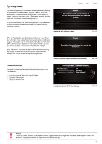

Ich habe in meinen Unterlagen zum Thema "Audi Phone Box" noch was gefunden.
Audi Phone Box
Audi Phone Box
Super danke. Jetzt muss man nur noch wissen wo man sowas bekommt. So wie ich das verstehe muss man das nachrüsten ?
Konnte man als Mehrausstattung mit bestellen.
Optional können Fahrzeuge mit MIB2 mit der Audi phone box ausgestattet werden. Ist die Mehrausstattung Audi phone boxnicht verbaut, wird die vorhandene Ablage als Infotainmentbox bezeichnet.
Die Infotainmentbox ist immer mit einer AUX-In-Buchse und mit einer 5V-USB-Buchse ausgestattet. Die AUX-In-Buchse dient der analogen Audioübertragung. Die 5V-USB-Buchse ist ausschließlich für das Laden von mobilen Endgeräten vorgesehen.
Ist die optionale Audi phone box verbaut, befindet sich unter der Ablageschale eine Koppelantenne. Wenn sich ein Mobiltelefon in der Ablageschale befindet, wird das von der Außenantenne empfangene
Mobilfunksignal kontaktlos übertragen. Zudem befindet sich je nach Modell ein Modul zum kabellosen Laden des Mobiltelefons (Wireless Charging) unter der Ablageschale.
