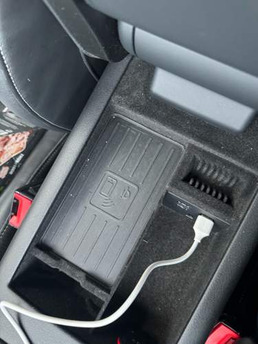

Guten tag,
Ich fahre ein Audi S6 4G und an mein mittel konselle ich ein ein platz zum handy ladung wo auch ein bild ist aber der funktioniert leider nicht kann mir einer dabei helfen bitte.

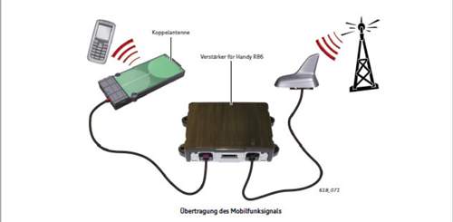

Wenn man das Handy auf der Ablage legt wird es nicht geladen.
Es wird nur über eine Koppelantenne eine Verbindung zur Aussenantenne hergestellt.
Zum laden muß man zusätzlich ein Kabel anschließen.

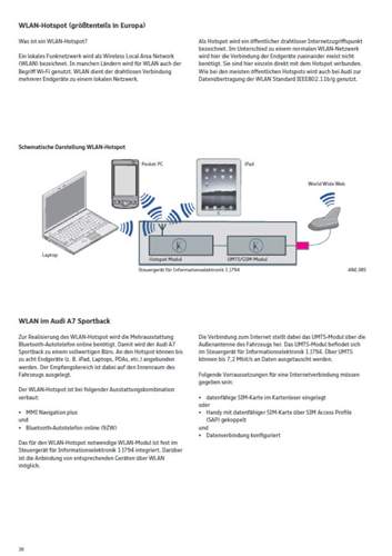

Und wie gehts es mit WLAN Verbindung
[Von Motor-Talk aus dem Thema 'Mittelkonsele' überführt.]

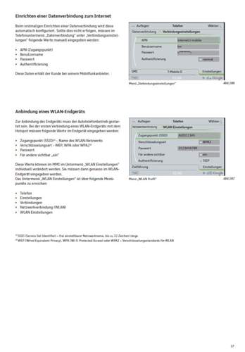

Muß man im MMI einrichten.
Das ist vom A7 Sportback, ist aber mit dem A6 identisch.

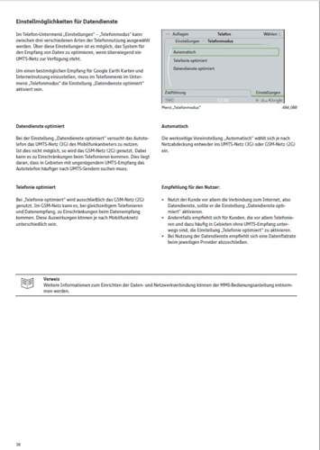

WLAN-Hotspot
Einrichten einer Datenverbindung zum I
Einstellmöglichkeiten für Datendienste
@Nick-Nickel schrieb am 2. November 2024 um 10:58:51 Uhr:
Hm...kann ich so nicht bestätigen.
Wenn man ein Smartphone in diese Ablage/Schale legt, das induktives Laden unterstützt, wird es durchaus geladen.
Zwar gähnend langsam, da der Ladestrom für aktuellere Phones nicht mehr zeitgemäß ist, aber wenn ich mein Samsung Galaxy S22+ da rein lege, springt es direkt in den Lademodus und wird zumindest nicht weiter ENTladen.
