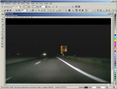

nach ca. 5 Monaten habe ich folgende Vergleichsbilder:
1. Opel Adam mit Standard H7 (neu)
2. Opel Adam mit General Electric Megalight +120% H7 (5 Monate alt)
3. Opel Meriva B mit Osram Night Breaker Laser H7 (5 Monate alt)
Die Bilder wurden jeweils aus einer Videodatei an genau der selben Stelle entnommen und ca. deckungsgleich beschnitten, so daß man sie im Wechsel umschalten kann und die Veränderung der Lichtverteilung und Stärke sehen kann. Man sieht hier vor allem, dass die maximale Helligkeit auf der Strasse nicht so sehr zunimmt wie die Werbung verspricht. Aber die ausgeleuchtete Fläche wird deutlich größer und der rechte Rand ist besser beleuchtet. Die Osram haben zusätzlich eine hohe Reichweite (evtl. auch der höheren Einbauposition des Scheinwerfers im Meriva geschuldet), sind aber direkt vor dem Fahrzeug etwas dunkler als die General Electric. Man sieht also, zaubern kann kein Hersteller. Auffällig ist die wesentlich bessere Beleuchtung von Schildern.
Gruß Klaus
Opeladamosramstandardh7
Opeladamge120h7
Opelmerivab-osramnb-laserh7
Und jetzt nochmal das ganze mit identischen Belichtungszeiten!
Wie Leon schon sagt, ohne identische Belichtungswerte UND Weißabgleisch haben die Bilder Null Aussagekraft.
@Leon596 schrieb am 14. Juni 2017 um 19:56:05 Uhr:
leider hat mein altes Nokia Handy keine Belichtungseinstellung im Videomodus. Da die Kamera aber im Dunkeln sehr lichtschwach ist und deswegen schon nur auf 15 Bilder/sec steht, gehe ich eigentlich davon aus, dass die Belichtungseinstellung immer maximal ist und somit in etwa vergleichbar. Einzig der Weissabgleich verändert sich manchmal, was aber leicht erkennbar ist. Die Bilder stimmen schon mit dem realen Eindruck überein.
Gruß Klaus
Mal unabhängig von Belichtung und Weißabgleich .... der Vergleich von Lampen, von denen die eine in den Adam und die andere in einen anderen Scheinwerfer des Meriva B eingebaut ist, ist nicht aussagekräftig.
Ist so ähnlich, wie wenn man den Fahrkomfort verschiedener Reifen vergleichen möchte und dafür unterschiedliche Autos nimmt 😉
