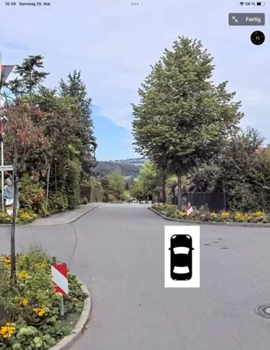

Also trotz heruntergesetzte Empfindlichkeit piept und blinkt im Cockpit weiterhin, wenn z.B. ca. 20m vor mir jemand die Straße überquert und ich am beschleunigen bin am Kurvenausgang.
Manchmal meine ich das bestimmte Schilder die tief angebracht sind , fehlalarm auslösen in bestimmten situationen/zustand (vereist ,nass).
Solches schild hat einige male Fehlalarm ausgelöst.
Es steht auch in einer Kurve.
Ich glaube auch das es wenn es Alarm geschlagen hat , ich immer beschleunigt habe.
Schild
