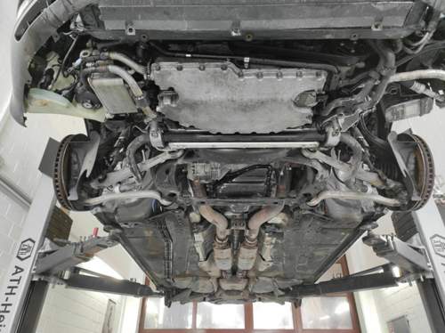

nachdem ich nun Sonntag noch schnell auf der Bühne war um den Untergrund zu checken will ich hier noch über die gewonnen Erkenntnisse berichten.

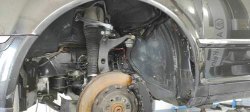

Wie schon zu erwarten war hat der rabiate Transport seine Spuren hinterlassen, die vorderen Plastikabdeckungen sehen gut mitgenommen aus dank der Aktion, sind aber noch rettbar.
Ein kleines Alublech wurde beschädigt sowie das Drahtgeflecht am rechten Flexrohr, es ist soweit alles dicht also auch kein wirkliches Problem.
Die Ölwanne ist feucht aber tropft nicht ab, der Automat ist trocken und auch sonst keine Lecks zu finden.
Die innere Achsmanschette vorne links ist ölfeucht weist aber keine risse etc. aus hier ist wohl die Klammer nicht 100% dicht, definitv etwas was man sich beizeiten darum kümmern muss.
Wie im letzten Post schon erwähnt sind die oberen Querlenker über ihrem Limit und gehören getauscht, ebenso wie die beiden Koppelstangen ansonsten sind von unten her keine weiteren Auffälligkeiten ausser das jemand die Kabel zur Verschleissanzeige der hinteren Bremsen kurz geschlossen hat. 😕
Soweit so gut habe ich mittlerweile auch genauere Information erhalten was an dem Wagen so alles repariert wurde zumindest bis zum Jahre 2013 als er noch bei VW war.
Von da an ist nichts mehr nachvollziehbar ausser das im 15 die Felgen drauf kamen und er durch die MFK (TÜV) Prüfung ging und verkauft wurde bis er Ende 18 wieder abgemeldet worden ist und wohl seither da stand wo ich ihn weggeholt habe.
Auch habe ich keinerlei Kilometerstände zwischendrin welche die 150tkm glaubhaft machen würden, 30tkm in 8 Jahren sind jetzt für so ein Fahrzeug vermutlich nicht ungewöhnlich respektive kann ich mir gut vorstellen das es eine weile dauert für einen Händler sowas wieder vom Hof zu bekommen wodurch lange Standzeiten entstehen können.

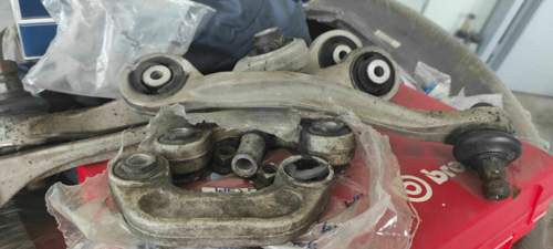

Um ehrlich zu sein habe ich seine Existenz die letzten Monate verdrängt weil ich als erfahrener Audi Schrauber an einer Art PTSD leide wenn es um Querlenker geht.
Das ging sogar soweit das ich gestern als er endlich auf der Bühne kam (nachdem er seit juni bei der werkstatt stand) eigentlich nur noch die ollen 19" drauf schrauben wollte und ihn so wie er ist weg zu geben und die restlichen Teile verkaufen.
Aber als er dann nach gut 8 Wochen stehen ohne mucken ansprang (man erinnere sich an seine ausgenudelten Batterien und die gefixten Elektronik Probleme) war ich dann doch ein wenig erinnert warum ich diesen Wagen ursprünglich wollte und habe mich entschlossen nochmal mit einem Mechaniker der daneben stand über die Querlenker zu diskutieren und er machte eine entscheidende Bemerkung über die ich bisher nicht nachgedacht hatte...
"Das doch kein Alu ?" und setzt einen Magneten an das Radlagergehäuse 😰 ***
Summa summa-rum waren 2,5h später alle 4 oberen Querlenker und die Koppelstangen gewechselt ein absolutes Kinderspiel, ich habe in 30 Jahren schrauben selten einen so smoothen Job gemacht oO

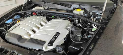

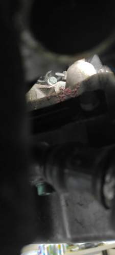

Wie es sich für eine ordentliche Diva gehört habe ich noch ein Problem bemerkt, es sieht so aus als würde er aus der Madenschraube an der Lichtmaschine Kühlmittel verlieren darum werde ich mich definitv noch kümmern müssen bevor ich das ganze Plastikgedöns wieder montiere.
Also mit dem USB Endoskop von unten rein um die Schläuche zur Lichtmaschine zu prüfen, diese sahen trocken aus und es gab keinen hinweis auf ein Leck hier, was mir jedoch auffiel war ein einsames Gewinde (siehe Bild) und irgendwie kann ich mir nicht vorstellen das dort nichts dran gehört, vielleicht erkennt ja hier einer der Profis für was diese Schraube sein soll.
Oberhalb der Lichtmaschine lassen sich per Kamera auch keine Spuren von Kühlmittel entdecken auch sonst ist dort unten alles in sehr gutem Zustand (Kopf ist von unten trocken/Abgaskrümmer i.O. etc.)
Was mich wieder zur Madenschraube bringt diese sieht (siehe Bild) nicht mehr wirklich gesund aus und wird sich vermutlich beim versuch sie zu ersetzen zerbröckeln aber was bleibt mir übrig.
Wenn das Leck gefixed ist bekommt er noch seine neuen Sommer Dunlop's und ab zur MFK (TÜV)
Auf Holz klopfen das es noch lange genug warm bleibt das ich ein paar Kilometer machen kann bevor er über den Winter eingestellt wird, was auch noch einen Einfluss hat wie es weiter geht da sich auf Grund der aktuellen Lage meine Idee mit der 10 Jahre Einlagerung auch eher 50/50 ist da der Besitzer des Gebäudes sich nicht sicher ist wie es für ihn weiter geht.
Ich freu mich jedenfalls drauf den Wagen endlich zu fahren und werde weiter Berichten

*** Bei Audi Querlenkern ist ein bekanntes Problem das die Stahlschrauben welche die Querlenker im ALU Gehäuse halten gerne festgammeln (Alu und Stahl mögen sich nicht besonders und die schrauben neigen zum verbiegen unter der Belastung) was dazu führt das wenn es mal Sch***e läuft man gerne dutzende Stunden damit verbringt fluchend und mit meist zuviel Gewalt versucht das Problem zu lösen 😁

heute mal den Vorderwagen runtergewaschen damit ich das Kühlmittelleck besser orten kann, morgen wenn er trocken ist lasse ich ihn auf der Bühne warm laufen und finde hoffentlich das Leck.
Habe einige Bilder ohne das Plastikgedöns geschossen wurden leider dank Handy nicht so pralle da muss wohl die DSLR nochmal ran, werde dann ein Album erstellen mit Detailshots falls mal jemand fragen hat wo das Zeug beim W12 sitzt.
Auch wenn es auf den ersten Blick "wild" ausschaut ist der allgemein Zustand für seine 19 Jahre doch recht gut bin gespannt was der Prüfer sagt 😁
