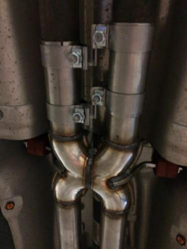

Hallo mir ist der V8 Sound zu wenig.
Jemand erfahrungen gemacht wenn man ein X-Rohr anstelle den kleinen Mittelschalldämpfers verbaut ?
Es soll nicht zu Laut werden, nur ein wenig mehr V8 blubbern wäre nett.

Heute auf Original W12 Abgasanlage gewechselt.
Die Magnaflow war mir auf Dauer dann doch zu auffällig.
Ach was, passt die Auspuffanlage vom W12 denn so einfach an den V8?
Willst du die Magnaflow verkaufen?
Ja die passt 1:1
Die Magnaflow hat keine Vorschalldämpfer sondern an dieser Stelle das X
Evtl. baue ich das X wieder ein und nutze aber die original ESD.
Oder verkaufe sie komplett.

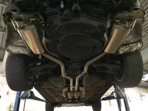

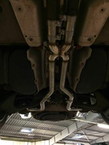

Ja, ich hab die Fox-Anlage verbaut!
Der Sound ist schon deutlich bulliger, aber nicht zu aufdringlich.
Lohnt sich das!??
Ich hab die Anlage drunter, weil nach einen Auffahrunfall der rechte Endschalldämpfer (ca.700 €) gestaucht war.
Daraufhin hab ich dann lieber die Edelstahl Anlage genommen.
Alternativen mit Zulassung zu dem Preis, wüsste ich keine.
Sicherlich könntest Du Dir einen Klappenauspuff bauen lassen, aber nicht zu dem Preis!
Mein Standort ist Ahrensburg, Nähe HH, kannst Du Dir gerne live anhören!

@Hoellenqualen schrieb am 29. Dezember 2019 um 12:40:11 Uhr:
Super! Vielen Dank für die schnelle Antwort.
Hast Du sie selber verbaut? Passgenauigkeit?
Leider wohne ich bei Düsseldorf, also live anhören wird etwas schwierig. :confused:
Kommt der Ton dem Soundfile von Fox nahe?
@Watermania schrieb am 29. Dezember 2019 um 13:24:21 Uhr:
Ja, kommt hin!
Das ist dann natürlich auch deutlich beim Beschleunigen im Innenraum hörbar!
Muss man mögen, ist bestimmt nicht jedermanns Sache.
Ich hab die Anlage nicht selbst eingebaut, hab die Anlage zur Werkstatt liefern lassen,
in der der Heckschaden vor ziemlich genau einem Jahr repariert wurde!
