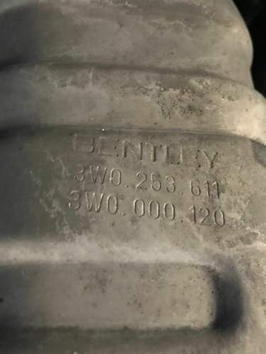

Ich hab die Originale von Bentley Continental verbaut. Der Klang ist der absolute Hammer, klappe schon ab Werk vorhanden. Kann ich nur empfehlen
@cobra775 schrieb am 29. Dezember 2019 um 22:57:22 Uhr:
@cobra775 woher hast Du sie? Und haste Fotos?
Und welche? Bentley V8 oder W12?
Und wie steuerst Du die Klappe an?
Hatte die mega günstig bei Kleinanzeigen geschossen. Ich hab die vom w12. Passt 1-1 drunter. Die klappen werden über Unterdruck gesteuert

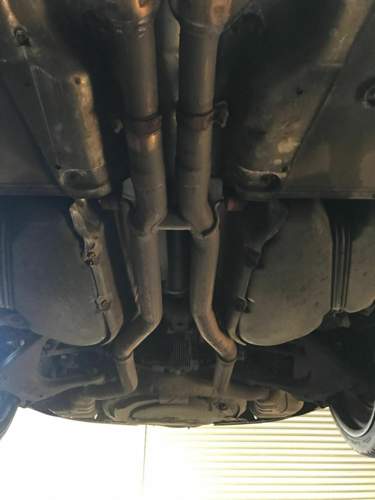

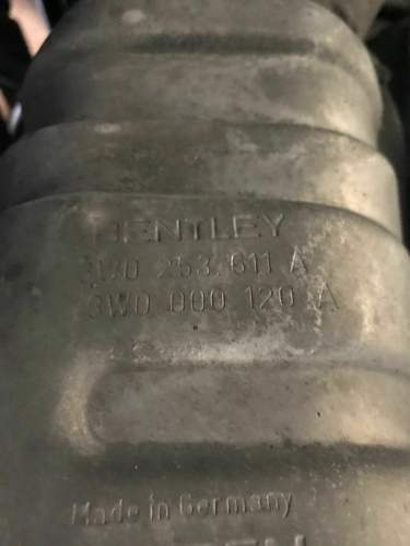

Nein, müsste ich mal eins machen.
Gruß Juri
Hier ein paar Bilder von unten
Gruß Juri
@cobra775 schrieb am 30. Dezember 2019 um 11:52:35 Uhr:
Gruß Juri
Haben der Phaeton und der Bentley die selben Rohrdurchmesser? Hat der Bentley V8 und Bentley W12 unterschiedliche Rohrdurchmesser?
Also passen alle Durchmesser zueinander?
