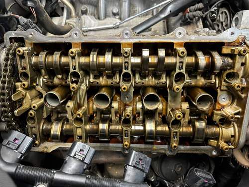

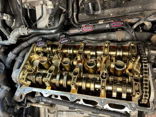

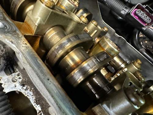

Haben heute Angefangen die Ventildeckel runter zu nehmen, nachdem die Wasserpumpe nochmal auf Funktion geprüft wurde.
Wird wohl jetzt schon ein neuer Motor werden...
Könnte mein Motor sein 😁 Meiner sieht genau so aus. 250tkm und bei 12 Vorbesitzern anscheinend mangelnde Wartung!
