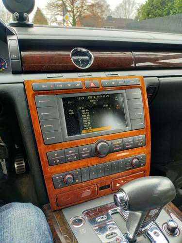

Moin,
wünsche allen ein frohes neues Jahr.
seit einer Woche bleibt das Display vom P schwarz,es versucht iwie hochzufahren(Display wird hell wieder dunkel, Lüftungsdüsen fahren hoch Gebläse geht an wieder aus Düsen schließen sich)
Wenn man über Bluetooth Musik hören will,geht das noch.
kann man bei dem Radio ein reset machen?
Hab schon probiert mit beide Batterien abklemmen über mehrere Std,hat nicht geholfen.
Batterie Spannung gemessen (Zündung aus) rechte hat 12,5V linke 11,5V hatte die geladen ohne Ergebnis.Ladestrom im Kombi zeigt 14V an,Ladestrom an der rechten Batterie gemessen (Motor an)14,5V linke 12,5V hängt das damit zusammen?
habe schon gelesen das vilt nur ein Austausch des Radio hilft.

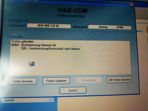

Moin,
Habe gerade den Fehlerspeicher ausgelesen hatte Anfangs eine Menge Can Bus Einträge,Sicherungen waren ja alle raus.
Welcher Fehler nicht weggeht ist Adresse 25

Wo befindet sich die Bordspannung Klemme 30,ist das die vorne rechts im Wasserkasten?
Klemme 30 ist Batterie Plus.
Wo er die abfragt und den Fehler schmeißt, kann ich Dir nicht sagen.
Bei Kurzschluss würde eine Sicherung kommen bzw Funken, wenn das nicht abgesichert ist
@windelexpress schrieb am 24. Februar 2023 um 13:10:20 Uhr:
Den Fehler habe ich nur im Kessy-STG (00668 Bordspannung Klemme 30 Unterbrechung Kurzschluss nach Masse)
alle Sicherungen sind i.o keine sind durchgebrannt.
Oder hat das Kessy ein weg.

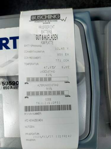

Moin,
Habe heute mal die linke Batterie testen lassen.
ist soweit noch i.o
So wie ich im inet gelassen habe,kommt der Kessy Eintrag wenn die Bordspannung schwächelt hmm

Problem mit dem Radio ist gelöst,läuft wieder.
Problem mit dem Verbraucher,scheint wohl was mit der ZV zu sein Tür LED beim verschließen blinkt paar mal schnell, dann dauer leuchten dann normales blinken das schaltet nach paar min ab.
Wie hast du das Problem denn gelöst??
@fahri1990 schrieb am 17. März 2023 um 14:07:06 Uhr:
@vw 4ever schrieb am 3. März 2023 um 16:18:38 Uhr:
Problem mit dem Radio,habe mir ein neues (gebrauchtes) geholt😉
