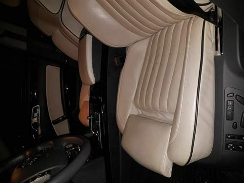

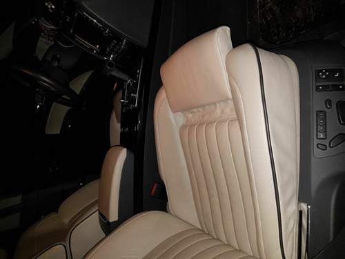

Also mein Gefühl hat mich nicht getäuscht.
Der Fahrersitz lässt sich im vorderen Bereich nicht so hoch einstellen wie der Beifahrersitz.
Bei beiden Fotos sind die Sitze hinten in der tiefsten Stellung, vorne in der höchsten.
Auch lässt sich das beim Fahrersitz nicht so "elegant" einstellen.
Bei der Sitzbelüftung habe ich auch beim Beifahrersitz nichts gespürt.
20190317-190833
20190317-190810
Sieht man unten auch am Leder, dass da die Schleifspuren am Fahrersitz fehlen. Bewegt er sich gar nicht?
Versuchen kannst Du die Sicherung für den Sitz zu ziehen, um den dann zu resetten.
Wenn Du VCDS hast, kannst die Schalterpositionen auslesen um zu gucken, ob es am Schalter liegt.
Danke für die "Schleifspuren". :-)
Habe ich selbst noch gar nicht gesehen!
Ich habe kein VCDS. Mit der sicherung kann ich ja mal probieren.
aber als erstes werde ich wohl dem händler "Licht ans Rad" machen.
Den hatte ich nämlich darauf hingewiesen.
