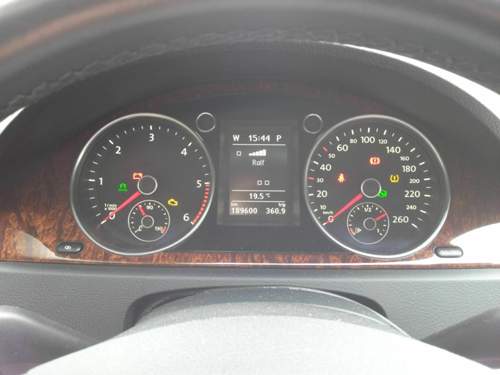

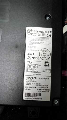

Hallo, da ich hier auch ein Telefon OHNE PSAP habe, meine PFSE Box aber nur PSAP kann habe ich auch die Box gegen eine neue mit HFP getauscht.
alt: 5N0035730A
neu: 3C8035730E
Danach habe ich die Box codiert mit VCDS wobei nach meiner Meinung nur die Nummern für Werkstatt usw. fehlten. Beim durchsehen der möglichen Codierungen ist mir jedenfalls nichts aufgefallen, was ich noch verstellen müsste.
Es funktioniert auch alles soweit (PSAP, HFP, WLAN, Blutooth Audio, SMS incl. vorlesen)
Aber im KI wird mir nur der Name des Handys (=meiner) angezeigt und 1 - 3 Quadrate welche wohl
Platzhalter für irgendwelche Symbole sein sollen (zB Blutooth) siehe Foto
Wie bekomme ich denn die richtigen Symbole angezeigt?
Was hab ich beim codieren übersehen?
Danke
Ralf
http://data.motor-talk.de/.../20150825-154427-7330812077982864387.jpg

Naja, das Foto ist mit einem rSAP Handy aufgenommen worden.
Wenn ich ein Telefon mit HFP anmelde, dann wird unten in der Mitte das Blutooth Symbol angezeigt. (Und nicht das Quadrat)
Also zumindest das Blutooth Symbol kann mein KI ja, warum wird es dann nicht immer angezeigt?
Weil das KI bei RSAP nicht das BT Symbol anzeigen soll, sonndern ein anderes Symbol.
Nämlich Premium Symbol :)

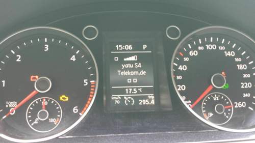

Verstehe ich auch nicht ganz. Auch ich habe komische Quadrate im KI die ich nicht deuten kann und an die ich mich mittlere gewöhnt habe...
?st aber nix nachgerüstet...
Weißes KI Bj 2009
"Weißes KI Bj 2009"
dito

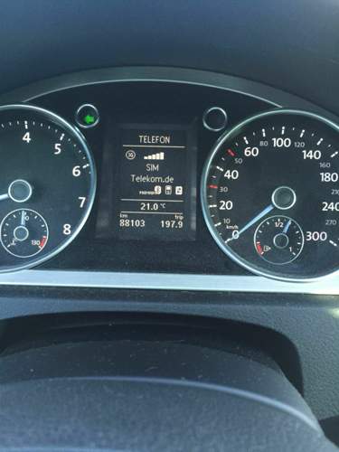

PFSE mit WLAN
Symbole: Premium (rSAP) Verbindung, Mediaplayer (Musikstream) gekoppelt, traffic

Jungs ich verstehe das alles trotzdem nicht... Ich hab eine PFSE ohne WLAN und nix... Bei BT Kopplung mit mit der FSE muss doch ein Symbol oder was auch immer erkennbar angezeigt werden...
Oder meint ihr etwa das Handy ist neuer als die PFSE und das ist der Grund?
