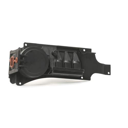

Ok, die Ursache ist wie es aussieht gefunden, kann mir jemand erklären was ich alle machen muss um das Saugrohr abzunehmen( ist das 1-Teilige)
Und was genau ist die Ursache..? Erhelle uns mal bitte....
Kurbelwellengehäuse Entlüftung Membran gerissen, jetzt muss ich irgendwie an den Ventildeckel, da drüber sitzt ja das Saugrohr welches raus muss, die frage ist nur wie? Brauch man wieder Spezialwerkzeug?

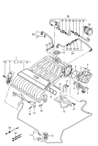

im Grunde musst Du die Front abnehmen um die Ansaugbrücke sauber abzuschrauben, es steht auch was zu der Entlüftung und den Ersatzteilbedarf 😉
Genau das hatte ich auch schon gelesen, jedoch steht da nicht ganz soviel zum 3.2. muss da jetzt die hochdruckpumpe, kraftstoffleitung und Getriebe Öl Leitung ab? Wie sieht das mit den Einspritzventilen aus können die sich einfach lösen wenn ich die krafstoffleitung abnehme oder kann ich sicher sein das die drin bleiben?
OK, das ist dort nur angesprochen worden
der Ventildeckel ist aber wohl der Gleiche und so auch die Membraneinheit der Entlüftung
es muss der Stoßfänger ab um Freiraum zu schaffen, so sieht man dann das, was problemlos abschraubbar ist, deine erwähnten Sachen liegen unter der Ansaugbrücke und sind teils noch an dieser verschraubt

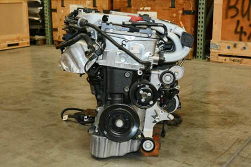

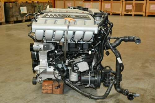

ich habe das selbst noch nicht gemacht, kann aber vom 3.2 VR6 Bilder zeigen (Ausgebaut)
lasse dich nicht von AUDI verwirren, das gleiche gibt es auch für VW, aber nicht so gute Bilder von der Ansaugbrücke und der Verschraubung dieser
3-2-ansaug
A1
A2

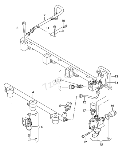

Genau am meisten Kopfschmerzen bereitet mit eigentlich nur das die einspritzventile mit rausgehen. Wie sieht es mit Spezial Werkzeug aus brauch man da was oder nicht?
kann ich nicht beantworten, da selbst nicht gemacht
ich habe gelesen, das deine Werkstätten:
... scheuen sich irgendwie die Reparatur durchzuführen ...
hast Du keine vertraute Werkstatt, die Dir immer geholfen hat und sich daran versuchen möchte, außer VW natürlich
anhand der Bilder kann man doch schon erkennen, das man nicht das ganze Einspritzsystem abschrauben muss, nur die Front muss am Passat B6 VR 3.2 ab um die Ansaugbrücke abzunehmen
das kann jeder versierte Schrauber mit entsprechenden Werkzeugen
Auf den Fotos sieht es nicht so aus als wenn die Düsen raus müssen. Die bleiben im Kopf drin. Woher kommst du denn? Ich würde dir dabei helfen.

die Ansaugbrücke im VR6 3.2 verhindert den Zugang zum Ventildeckel, dieser muss runter um das Ventil oder diese Einheit oder den ganzen Ventil-Deckel auszutauschen, es reicht eigentlich nur das Ventil, was defekt ist auszutauschen, deshalb ja der Link zum eigentlichen Problem
