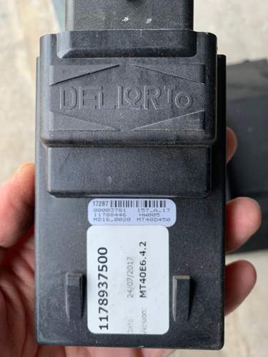

UCE Euro 4
Das Problem ist meiner Ansicht nach ein Konstruktionsfehler.
1.) das Steuergerät kommt aus Italien von Dellorto und scheint schlecht gefertigt
2.) Das Steuergerät ist direkt neben dem Motor verbaut. Ohne Schutz vor Temperaturschwankungen
Wenn der Roller auch bei unter 0 Grad draußen steht und der Motor recht schnell nach dem Start warm wird (in meinem Fall muss ich sofort auf die Autobahn) kommt es im Steuergerät zu thermischen Spannungen, was die Lötverbindungen brechen lässt. Der Gleiche Effekt findet sich ab und an bei Prozessoren/Grafikkarten im Computer. Nach einer gewissen Zeit gibt es Probleme mit „kalte“ Lötverbindungen.
Der Roller sollte eigentlich auch über Winter fahren. In meinem Fall war in den ersten 4 Jahren alles in Ordnung, da ich ab Oktober nicht mehr gefahren bin. Danach bin ich nicht mehr bei Glatteis gefahren, ansonsten über die Wintermonate durch. Nun muss ich das zweite Steuergerät wechseln. Es hängt also eindeutig mit den Temperaturen zusammen. Also von extremen Temperaturschwankungen innerhalb weniger Minuten.
Das Steuergerät ist mit Kleber ausgegossen. Man kann es nicht öffnen .
Edit
Ich fahre jetzt seit 2018 die Metropolis und kenne das Teil in und auswendig. Bin gelernter Kfz-Mechaniker und kann mir daher ein Urteil erlauben.
Zumal ich jetzt noch mit dem defekten zweiten Steuergerät fahre. Morgens startet die Metropolis nur über den Bremsgriff. Nach ein paar Kilometer und warmen Motor muss ich zum Starten zusätzlich den Startknopf drücken. Also so wie es sein soll. Steht der Roller über Nacht startet er wieder nur über den Bremsgriff. Es liegt also ein Wackelkontakt oder eben eine fehlerhafte Lötverbindung vor.

Fährst du das Teil?
Ich kenne mittlerweile recht viele, die die Metropolis fahren und das Steuergerät austauschen mussten.
Du kannst hier ein Auto gar nicht zum Vergleich heranziehen, da die Steuergeräte im Fahrzeug geschützt vor Wind und Wasser verbaut werden. Teilweise sogar abgekapselt im Motorraum. Das Steuergerät der Metropolis liegt ungeschützt unter der Sitzbank neben Motor und über den Endtopf.

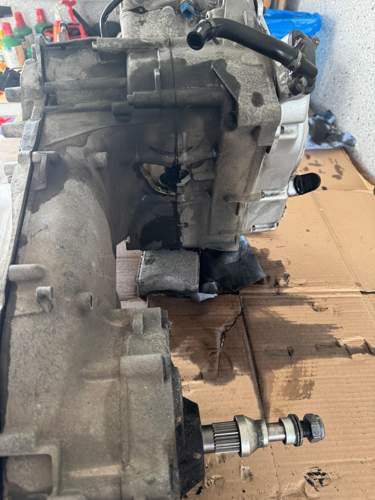

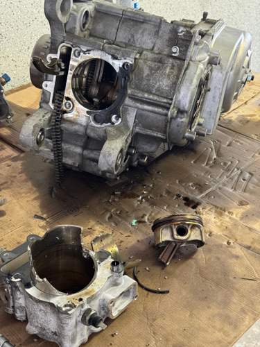

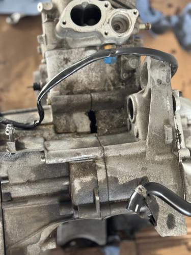

Eventuell macht es Sinn, den aktuell verbauten Motor zu reparieren. Was ist denn daran konkret defekt?
ziemlich alles der Motorblock hat zwei Löcher bekommen
Hier sind noch paar Fotos
Seitenansicht
Frontansicht
@copre22 schrieb am 7. Juli 2025 um 22:27:53 Uhr:
es ist ein Totalschaden alles, was kaputt gehen kann, ist hin
Mist,
