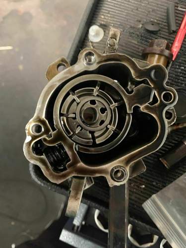

Sooodala, nachdem der ADAC den Bus am Mittwoch bei mir abgestellt hat hab ich jetzt heute mal den Öldruck gemessen. Also Öldruckschalter raus, Manometer rein und Auto eingeschaltet -- der Zeiger hat sich keinen Millimeter bewegt. Da ich das Messgerät neu hatte und ihm daher nicht 100% vertraut hab hab ich dann auch noch einmal ohne Messgerät gestartet -- es hat nicht einmal aus der Öffnung für den Öldruckschalter herausgetropft. Daher geh ich mal stark davon aus, dass die Pumpe blockiert bzw nichts mehr fördert.
Hab dann anschließend noch den Fehler ausgelesen (was im Nachhinein betrachtet die falsche Reihenfolge war). War dann ein Fehler gespeichert, dass die Werte unplausiebel sind, was ja Sinn macht wenn ich mit abgezogenem Stecker den Motor starte. Ansonsten war nichts bezüglich Öldruck gespeichert.

Guten Morgen 🙂
Hab jetzt die Pumpe getauscht, die alte war definitiv hin. Ein Flügel des Pumpenrads hat sich komplett zerlegt, bei den anderen haben teilweise die Ecken gefehlt (siehe Foto). Ich hab versucht die Teile wieder zusammenzusetzen, hab aber leider nicht alle finden können. Hoffentlich wurde der Rest klein gemahlen, zumindest war einiges an Abrieb im Öl.
Der Motor hört sich soweit ganz normal an und läuft ruhig. Hab jetzt mal neues Öl reingefüllt, welches ich beim nächsten Werkstattbesuch nochmal wechseln möchte (insgesamt 10 km Fahrt), um eventuelle Rückstände noch raus zu spülen.
Leider hat es den Turbolader auch erwischt. Das übliche Pfeifen fehlt und mehr als 80 bringt die Kiste nicht mehr auf den Tacho. Hab jetzt mal einen Austauschturbolader incl. Vor- und Rücklaufleitung bestellt, um auf Nummer sicher zu gehen, falls da noch was drinstecken sollte. Mich hats ein bisschen gewundert, dass der Turbolader direkt von der Pumpe über eine separate Leitung versorgt wird. Somit wird das Öl ja garnicht gefiltert bevor es zum Turbolader geht?
Sollte ich sonst noch irgendwas prophylaktisch tauschen? Den Ölkühler z.B.?
