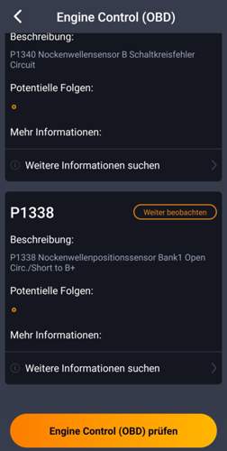

Ich habe natürlich Fehlerspeicher sofort ausgelesen und da stande 3 fehler(Bilder im anhang.)
Laut bilder unten, war fehler was Nockenwellensensor betrifft und ich habe den auch gleich bestellt um zu prüfen ob er die ursache ist. 1 Tag war alles in Ordnung aber danach gleiches Problem wieder. Leuchte leuchtet, Lüfter dreht, Motor unruhig und auch Notlauf.

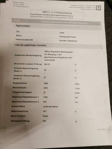

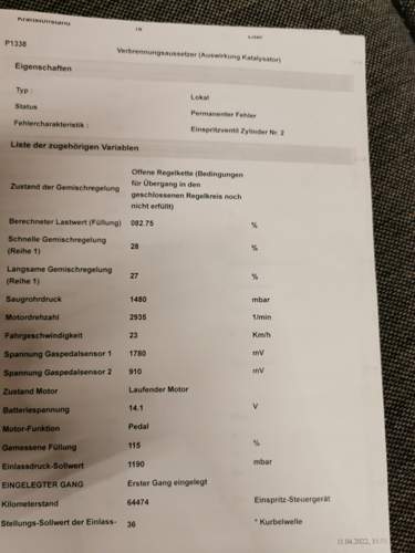

Wenn Fehler P1338 und P1340 sind, Hochdruckpumpe möglich.
Tiefenmass Druckausgleichsdose entscheidend.
Kann nur gemessen werden im ausgebauten Zustand Hochdruckpumpe.

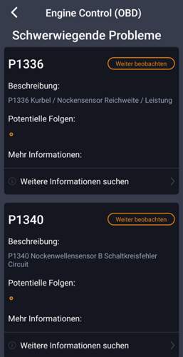

P1336 kann von Zündkerzen, Steuerzeiten, Motorsteuergerät kommen.
Ebenfalls sind Fehler P1338 und P1340 mit möglichen Ursachen Zündkerzen, Zündspule, Einspritzdüse, Kompression Motor, Motorsteuergerät.
Ich würde Hochdruckpumpe prüfen, ersetzen.
Alles ohne Gewähr.
Man müsste auch Ethanolgehalt vom Benzin, Niederdruckwert Benzin ermitteln. BSI = Zentralschalteinheit Fehlerjournal ermitteln mit Diagnosegerät.

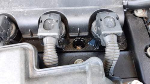

Guten Abend,
also ich war heute bei peugeot direk und habe erstmal alles auslesen lassen und dabei sind neue fehler aufgetreten bzw. paar die selben aber nichts mit Nockenwellensensor zu tun hat. (Bilder im anhang) wegen HD pumpe könnte ich jetzt nicht prüfen. Der Meister hat gesagt bezüglich reparatur(wegen P1340 Fehler), dass es größerer aufwand wird um alles zu prüfen. Dazu gehört zündspüle prüfen, kerzen und noch das weitere, fehlt mir jetzt nicht mehr ein und wen das alles nicht hilf, dann sollte als letztes das Motor gewechselt werden . Aber das Motor zu tauschen, ist ja haufen geld und das retiert sich nicht mehr. Vielleicht seit ihr das andere Meinung.

Bevor Du Dir einen neuen Motor verbauen lässt.
Ich sende Dir eine PN.

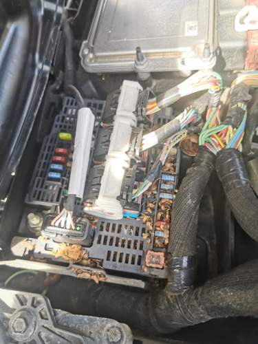

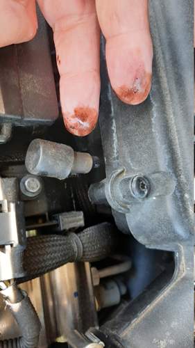

Unten neues bild was ich noch gefunden habe.
Habe schock bekommen ??
Img-20220412
Da hast Du Besuch von einem kleinen Tier.
Batterie abklemmen.
Alle Stecker beim Sicherungskasten entfernen und auf Oxydation, Feuchtigkeit prüfen.
Ebenfalls alles heraussaugen.
Vielleicht auch Sicherungskasten ausbauen um alles reinigen zu können.
